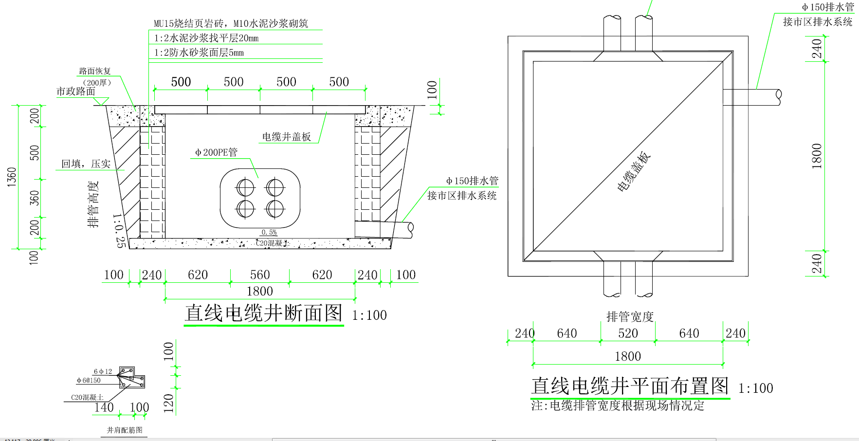

  • 電纜井蓋板套了鋪水泥蓋板定額,但是單位是KM,請問如何計算工程量,見圖
    定額
    1、埋式光纜保護 鋪水泥蓋板蓋板  求 M?
    2、揭、蓋、移動蓋板 蓋板長度     求  M?

  • 電纜井蓋板不用單獨計算,一個井一塊;
    電纜溝水泥蓋板,工程量與電纜溝長度(米)相等。(電纜溝里面的電纜四周鋪砂。砂的上面蓋水泥蓋板,蓋板上面再覆土,將電纜溝填平)
    兩碼事。
