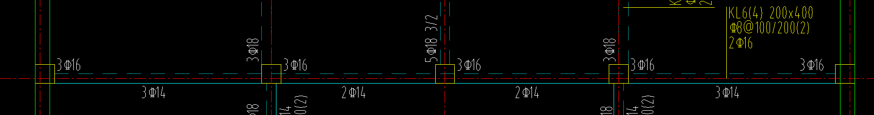

  • 請問手算梁鋼筋的工程量,上部通長筋幾跨通長計算,那每跨支座鋼筋怎么計算呀 ,
    下部通長筋要分跨計算,要扣減柱子嗎,要每個柱子都算錨固嗎上部通長
  • 通就是按多跨的總長度計算,并加上設計要求的兩端部的錨固。
    2019-07-13 11:34:15

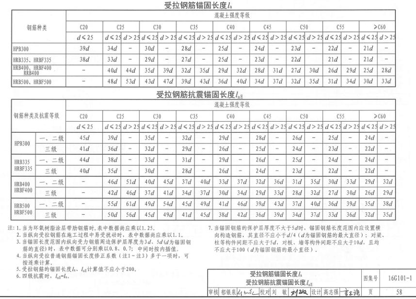

  • 手算,2C16通長,按定額中定尺計算搭接,底筋,按自然跨(4跨)計算。入柱搭接或錨固。手算
    首次提交 2019-07-13 11:34:46  最近修改2019-07-13 14:58:24 (修改過1次)
  • 凈跨長度的1/3.相鄰取大值 。下部底筋每跨斷開。每個柱子都要算錨固
    2019-07-13 11:35:03
  • 不用每個柱子都扣減 就第一跨的左支座和最后一夸的右支座 有錨固, 加上中間的凈長
    2019-07-13 11:36:27
