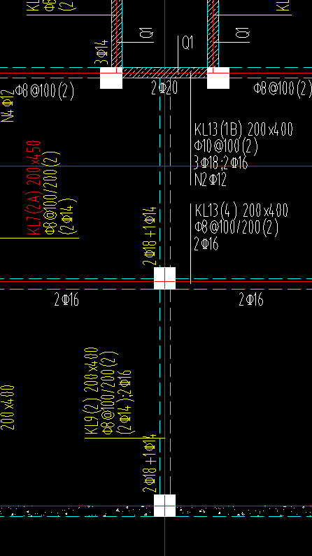

  • 這是架立筋嗎?為啥沒(méi)有通長(zhǎng)筋,架立筋單獨(dú)靠啥支撐?

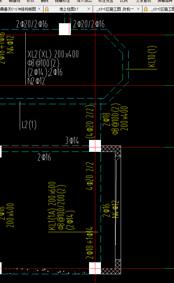

    問(wèn)題1:縱梁KL1  200*600  (2c14)是架立筋?沒(méi)有上部通長(zhǎng)筋?只有架立筋就能“金雞獨(dú)立”?
    問(wèn)題2:(2c14)每一跨都有?沒(méi)標(biāo)注的跨也默認(rèn)有該鋼筋?
     問(wèn)題3: 到了第二跨 架立筋變?yōu)椋?C20 2/2),,依舊也沒(méi)有上部通長(zhǎng)筋?
    上部通長(zhǎng)
    第二跨

    如果說(shuō)這個(gè)架立筋是要與支座鋼筋綁扎固定的話(huà),那么最下面的圖那一跨 只有一側(cè)有支座鋼筋,另一端沒(méi)有,另一端與架立筋咋綁定?

    問(wèn)題1:縱梁KL1  200*600  (2c14)是架立筋?沒(méi)有上部通長(zhǎng)筋?只有架立筋就能“金雞獨(dú)立”?【原位有支座及懸挑跨的上部跨中鋼筋配置了,(2C14)只是一跨的上部跨中架立筋】
    問(wèn)題2:(2c14)每一跨都有?沒(méi)標(biāo)注的跨也默認(rèn)有該鋼筋?【只一跨有,懸挑跨不用設(shè)置】
     問(wèn)題3: 到了第二跨 架立筋變?yōu)椋?C20 2/2),,依舊也沒(méi)有上部通長(zhǎng)筋?【是懸挑跨的上部跨中鋼筋,在上部跨中內(nèi)對(duì)應(yīng)設(shè)置】

  • 架力筋是需要與支座鋼筋綁扎固定的
