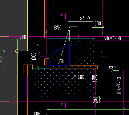

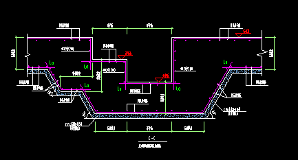

  • 一個集水坑的兩個剖面圖- -不知道怎么繪制了,有點蒙
    集水坑剖面圖

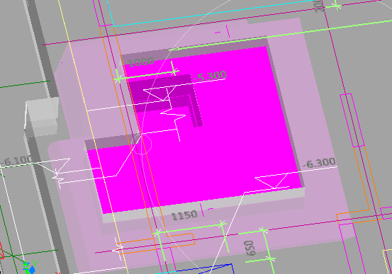

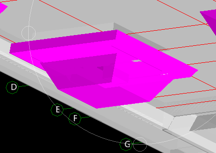

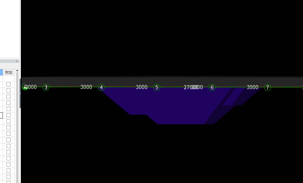

    廣聯達服務新干線建筑行業快速問答平臺-答疑解惑畫完之后,感覺跟剖面圖有差異-- 是 圖紙有問題么
    圖不全,畫不出來的。

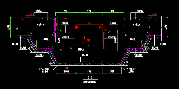

    有剖面圖,還要有平面圖,另外看這編號是c-c和d-d剖,a-a剖和b-b剖也是這個集水坑嗎?

  • 你好:分別定義兩個標高不同的集水坑,然后按設計圖紙平面圖位置繪制。
    2019-07-10 22:39:12
  • 定義不同深度的集水坑布置。
