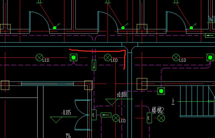

  • 請問梁是0.4,橋架需要梁下0.2米布置。那計算橋架內線長時,配電箱到橋架的距離
    請問層高是3.8,梁是0.4,橋架需要梁下0.2米布置。那計算橋架內線長時,配電箱到橋架的距離和橋架出去的線路,兩邊都需要加0.6嗎?這個是橋架到層頂的長度層高
    如果管道是暗配的話那么就是需要加0.6m,如果是明配不需要

  • 答:橋架按設計高度架設,或確定在吊頂以上即可,盡量平順,不翻上翻下。
