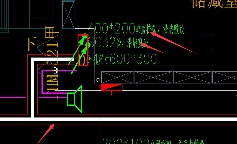

  • 如圖
    配電箱下面是200*100橋架吊頂內敷設,那弱電箱邊上400*200橋架是怎么回事,配電箱到200*100橋架的距離嗎?還有SC32管是怎么回事?
    400*200橋架是垂直敷設
    200*100的橋架是水平敷設,
    SC32的二根管也是敷設在600*300的孔洞中
    2019-09-04 16:43:22
  • 200*100橋架吊頂內敷設,那弱電箱邊上400*200橋架是垂直橋架,從平面圖看跟200*100橋架沒有直接關系,配電箱到200*100橋架的距離按照圖紙計算,SC32管是從下層引來的預埋管
