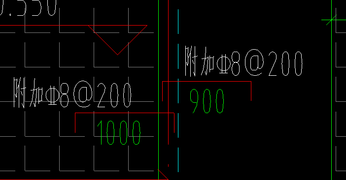

您好,如圖,請問按照圖紙的畫法我應該選哪個?
倩女游魂444 專家
答題: 4098 被贊: 1229
一般圖紙會說明負筋長度起始位置,如果圖紙沒說就按照中心線,你也可以測量一下長度

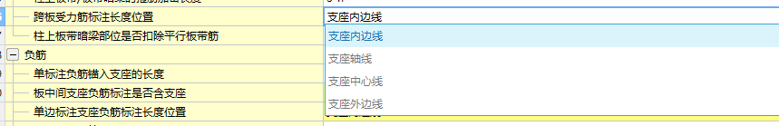

畫板的負筋時單邊標注位置負筋線長度是什么意思
問題補充:如果圖紙上說明支座負筋長度:邊支座為到支座盡頭,這樣改選哪個呢?單邊標注位置中的負筋線長度什么情況下選它呢?
板單邊標注負筋位置是到支座內邊線的
板單邊標注負筋位置是到支座內邊線的,那么負筋的計算公式左凈長+2個彎折+(梁寬-1個保護層),,和GGJ2009里的左凈長+彎折+設定錨固,哪個對,又哪個量大啊
