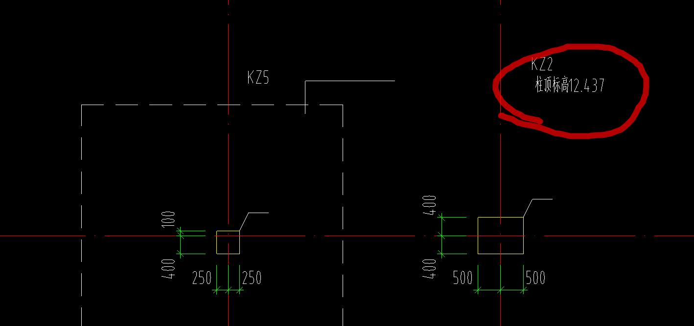

  • 為什么繪制完柱后,在其它層看不到?
    首層
    在首層繪制完柱后,我就把柱按圖紙要求延伸到指定標高(12.437),但是在二層三層就看不到柱了,請問如何能在其它層也看見柱呢?
  • 這是無法在平面中看到的,如果用三維做相應的旋轉,就可以看到。
    2019-06-26 08:48:47
  • 三維,然后選查看全部樓層
    2019-06-26 08:49:35
  • 你好:柱子一般按自然層來定義畫圖,不要一下定義幾層高度,定義幾層高度時只有在定義層能看到柱子,在其它層里是看不到柱子的
    2019-06-26 08:49:45
  • 跨層柱,在本層看,其它層不顯示。如需顯示,工具---選項----其它---顯示跨層圖元。
    2019-06-26 08:51:20
