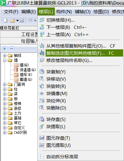

    如果是構(gòu)件負(fù)復(fù)制的話,應(yīng)該到相應(yīng)樓層的定義界面看是否復(fù)制到位,不是在繪圖界面看構(gòu)件。只要樓層復(fù)制才可以在繪圖界面看到構(gòu)件圖元。

  • 構(gòu)件是定義的時候新建的 叫做構(gòu)件 圖元是繪制上去之后的 也就是說構(gòu)件沒有工程量 畫上去變成圖元之后才有工程量。 你可以在樓層下面,復(fù)制圖元到其它層,就能看到了

  • 構(gòu)件復(fù)制只能將構(gòu)件復(fù)制到其他樓層,樓層復(fù)制可以將構(gòu)建和圖元同時復(fù)制到其他樓層

  • 你的操作路徑可能不對,在繪圖界面,要先選擇圖元,然后點(diǎn)擊樓層,在下拉里點(diǎn)擊復(fù)制選中圖元到其他層,在彈出的屬性里,勾選需要復(fù)制的樓層,點(diǎn)擊確定就可以了

  • 應(yīng)該用樓層復(fù)制。

  • 您現(xiàn)在復(fù)制的是構(gòu)建 構(gòu)建就是定義截面定義的 所以說這個肯定是是不會在繪圖界面看到圖元的 圖元就是繪制的那些柱  梁 墻 板 所以說要是要連圖元都復(fù)制上 所以說要用樓層下的復(fù)制選定圖元到其他層
