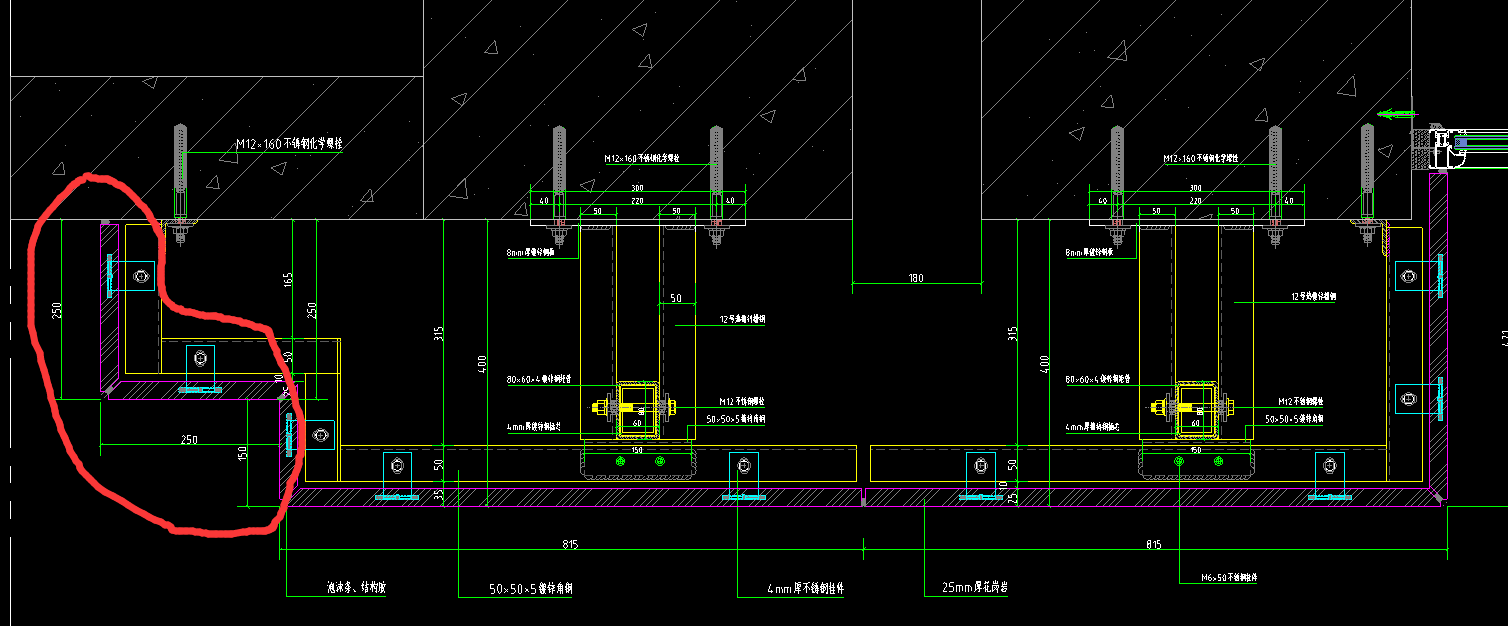

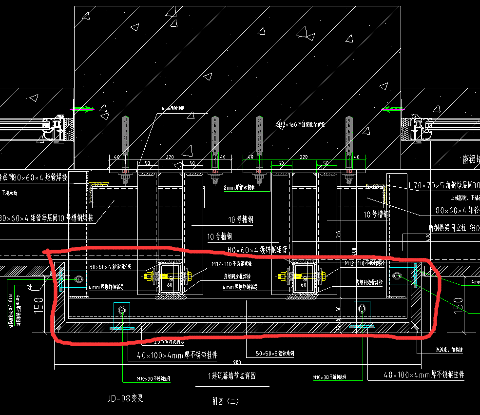

匡光羽 2019-06-25 17:32:56 | 重慶市 裝飾結算 | 395查看 1回答
小老百姓 黃金專家
答題: 168501 被贊: 161771
裝飾工程中這種類型凸出部位的石材不能執行零星項目,應與大面一塊算。
2019-06-25 17:36:30
