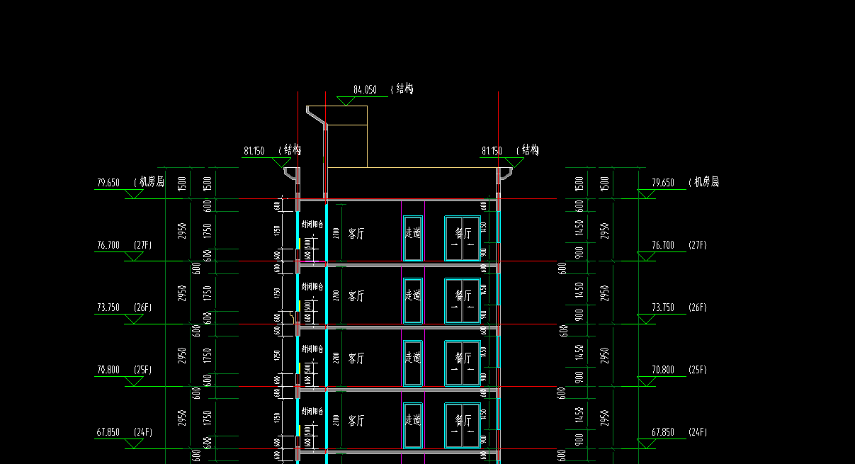

  • 請(qǐng)教一下各位,檐口高度是多少

  • 79.65-室外地坪
    2019-06-24 10:34:03
  • 檐口高度主樓81.15加室外至+-0高差
    首次提交 2019-06-24 10:34:30  最近修改2019-06-24 10:35:39 (修改過(guò)1次)
  • 79.65+室外地坪
    2019-06-24 10:34:43
  • 你這是建筑立面把,那這樣的話有高差的,你最好看下結(jié)構(gòu)圖,按這個(gè)圖我平時(shí)就算就是79.65加一個(gè)室外高差的高度,(例室外高差0.45, 79.65+0.45=80.1)
    2019-06-24 10:37:46
  • 79.65+室外地坪高差值
    2019-06-24 11:15:46
  • 79.65+室外地坪
    2019-06-24 17:35:27
