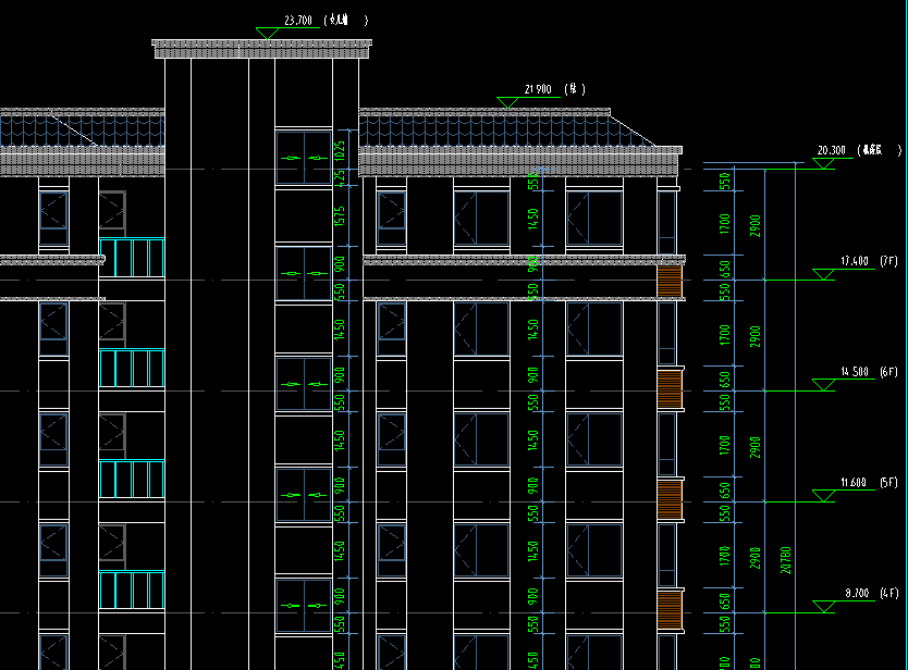

  • 這個檐口高度是多少

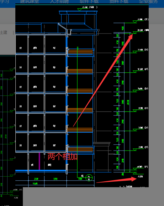

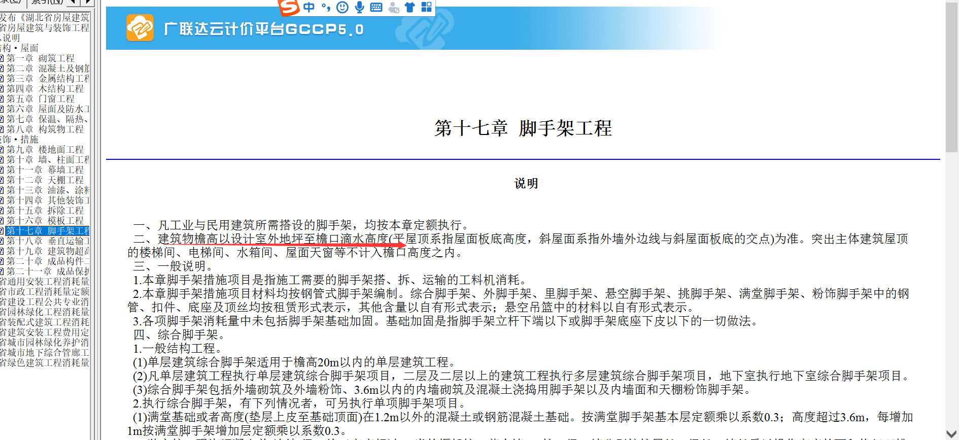

  • 檐口的標(biāo)高是按樓層頂層的屋面板標(biāo)高定義的,也就是20.3米,實際高度再加上室內(nèi)外高差就可以了
    2021-04-12 20:58:04
  • 你好:檐高=20.3+0.3-屋面板厚度=檐
