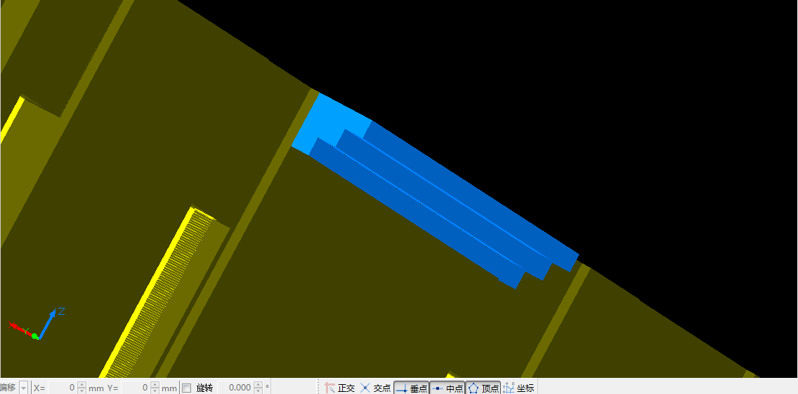

  • 這樣的線條它的長度是不是要*3
    于梁
    2019-06-22 16:59:41 補充
    依附于梁墻上的線條,像這種他的長度是不是要*3,有3道
    線條長度計算是不*3的,因為線條就是計算一個長度的
    線條的展開寬度大于300就不是計算為線條了是計算為零星抹灰的
    2019-06-22 17:00:09
  • 看是什么構件,如果在軟件里構件定義正確,就看軟件里工程量的單位和計算規則;如果是那種外墻的裝飾線條的話,看你做什么用,投標就不說了,看業主清單,如果自己招標或者給分包出量、報價的話,直接出長度就行,分包會根據做法核算出單價的,如果有噴涂類的工藝,就按展開面積計算。
    2019-06-22 16:54:57
  • 不懂你要干嘛
    2019-06-22 16:55:01
  • 是不是一體的、同材質的構件?是就不用*3.
