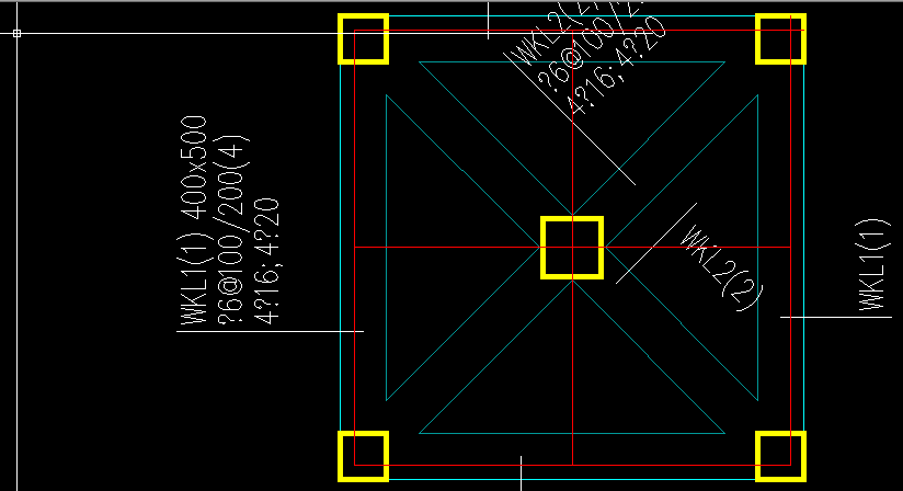

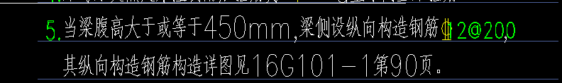

  • 是不是這樣的要改成c12@200?
    構造鋼筋構造
    補充問題:因為他沒有構造鋼筋
    你好:這是梁的高度500減去板厚度,梁的腹高小于450mm。
    2018-09-06 16:22:32
  • 梁腹高≥450   不是梁高≥450   梁腹高一般是梁高-板厚
    2018-09-06 16:22:45
  • 腹板高度到不到450呢?扣減板厚看看。
    2018-09-06 16:24:38
  • 不需要的
    腹板高,是梁高-板厚的
    您500的梁高,減去板厚,應該是不超過450的,對吧
    2018-09-06 16:26:04
