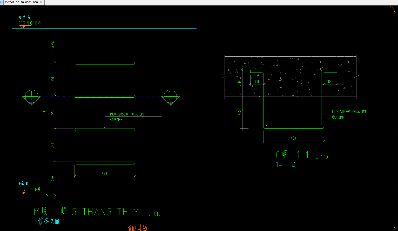

鋼爬梯
請問圖1這個鋼爬梯重量怎么算?是不是通過圖2查對應的Ab,B2,B1,B3,C3的重量加起來?如果是,那還有個問題,一張圖紙上有3個這樣的爬梯,都采用該圖集,所在位置對應的屋頂標高分別為6.6m,13m,16.6m,那又怎么算謝謝!
