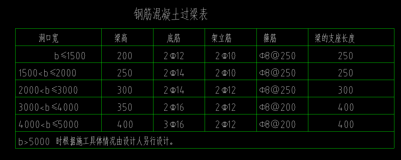

  • 請問過梁表怎么看呢?
    過梁表
    2019-05-27 11:33:30 補充
    表中梁的支座長度在哪里可以填寫?
  • 生成過梁,按表的洞口寬度,設(shè)置好參數(shù),自動生成
    2019-05-27 11:30:00
  • 過梁屬性是有洞口寬度決定的,如第一列:小于1.5m的洞口,過梁高200,寬=墻厚,長=洞口寬度+2*250,配筋如圖
    首次提交 2019-05-27 11:31:04  最近修改2019-05-27 11:31:46 (修改過1次)
  • 過梁屬性中輸入。
