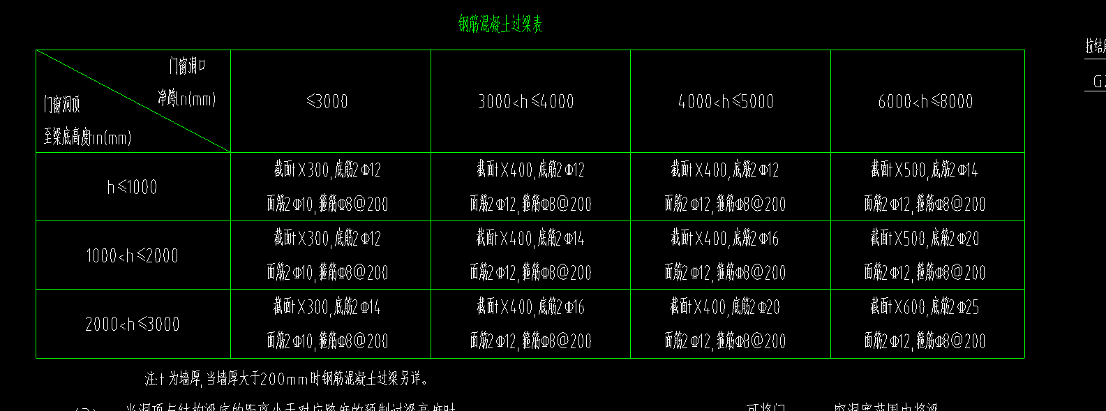

  • 您好,請問這個過梁表要怎么看,謝謝
    過梁表

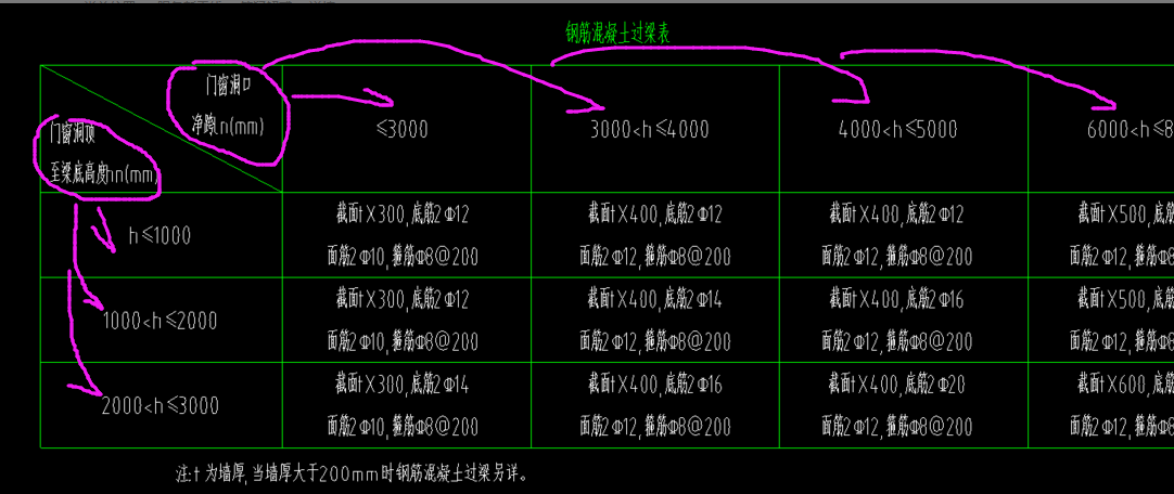

  • 對應(yīng)表格要求定義過梁
    2020-04-25 09:47:10
  • 對應(yīng)門窗洞口至梁底的高度,及門窗洞口的凈跨設(shè)置可以過梁
    首次提交 2020-04-25 09:47:55  最近修改2020-04-25 09:48:53 (修改過1次)
