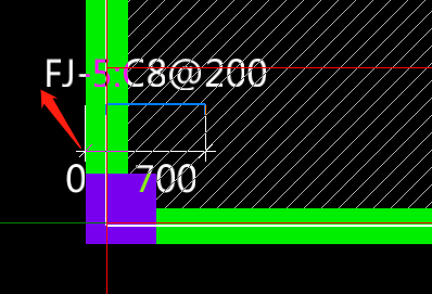

  • 這種單邊支座負筋怎么畫。畫到支座外邊線?
    支座負筋負筋

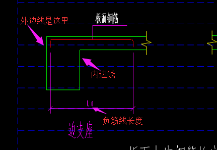

  • 你好:邊支座是負筋線長度。中間支座是支座中心線。
    請注意邊支座負筋選擇負筋線長度,不是支座外邊線。

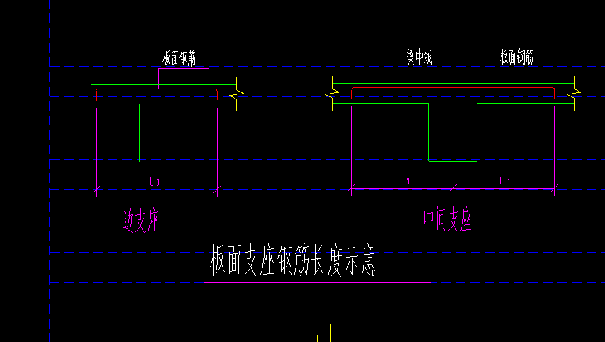

  • 如圖,你畫的就是支座外邊線,就是鋼筋顯示問題。你要看標注,標注對了,計算就正確了。只不過鋼筋沒有正確顯示
    2019-05-23 11:44:06

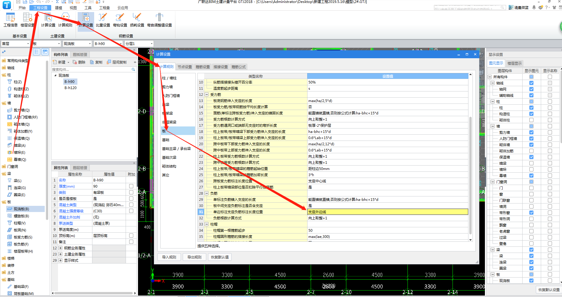

  • 修改計算規則,如截圖:
    廣聯達服務新干線
    2019-05-23 11:45:10
  • 邊支座LA為鋼筋長度:范圍到支座外邊線為700.軟件里直接調支座外邊線
