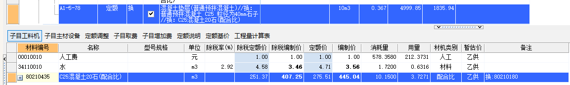

    廣東18定額中,以混凝土工程混凝土墊層為例,人材機(jī)實(shí)采用預(yù)拌的混凝土,砼,但是一些小工程項(xiàng)目是不采用預(yù)拌砼的,應(yīng)該現(xiàn)場(chǎng)澆筑的,那么是否需要調(diào)整為人材機(jī),砌筑的砂漿是采用預(yù)拌的,是否應(yīng)該改為現(xiàn)場(chǎng)攪拌才比較符合?

  • 這要看設(shè)計(jì)要求,主要還是當(dāng)?shù)刂鞴懿块T的規(guī)則,如廣州的周邊區(qū)鎮(zhèn)都是規(guī)定要用預(yù)拌。

  • 新定額體現(xiàn)的是綠色施工環(huán)保節(jié)能,定額考慮的是預(yù)拌砼、商品砼,不管現(xiàn)場(chǎng)怎么做,計(jì)價(jià)還是按預(yù)拌砼。
