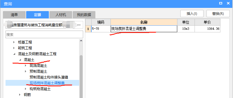

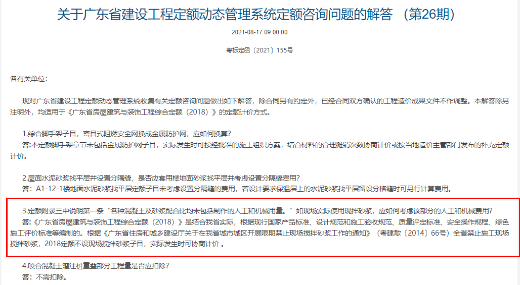

    廣東省2018定額,混凝土采用現澆現拌如何套取,混凝土章節定額都是按預拌考慮的,如果是現澆現拌定額只有把預拌混凝土換算成現澆現拌混凝土,但是定額中現澆現拌混凝土是不包含人工費和機械費,這個費用如何處理
  • 混凝土換算
    當地應該有這個調整費用的子目,可以去套用
    如果沒有合適的只有按實際的市場價以補充子目去輸入計算
