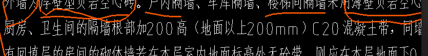

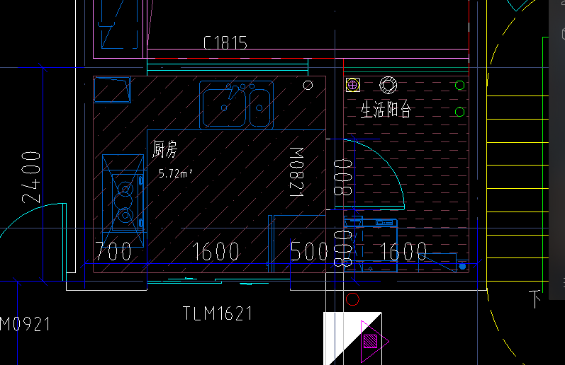

就是墻底的板面至板面200,為了方便布置墻,這個反起混凝土帶用圈梁定義布置。
2019-05-10 16:09:27
小李飛刀 白銀專家
答題: 29856 被贊: 9715

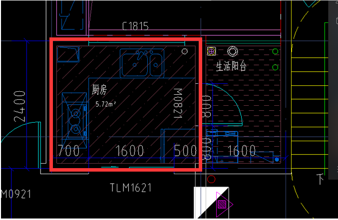

你好:衛生間和陽臺范圍的砌體墻都需要布置的。
