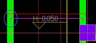

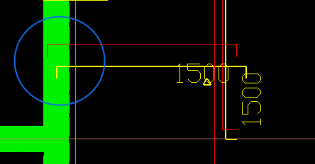

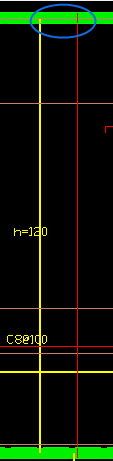

    負筋受力筋答疑解惑老師您好,我想請教下,我繪制的受力筋和負筋和CAD圖中的不相符,這樣有問題嗎?如果有問題,在哪里修改設置?

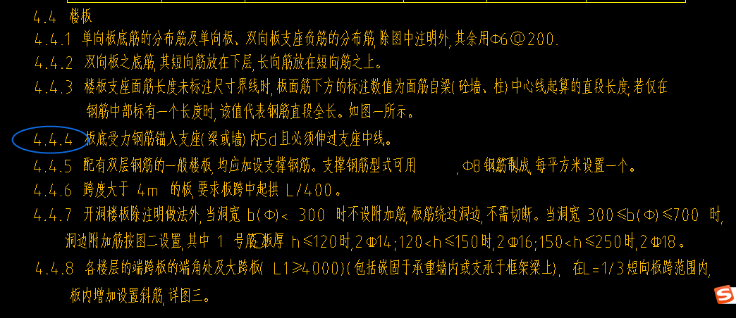

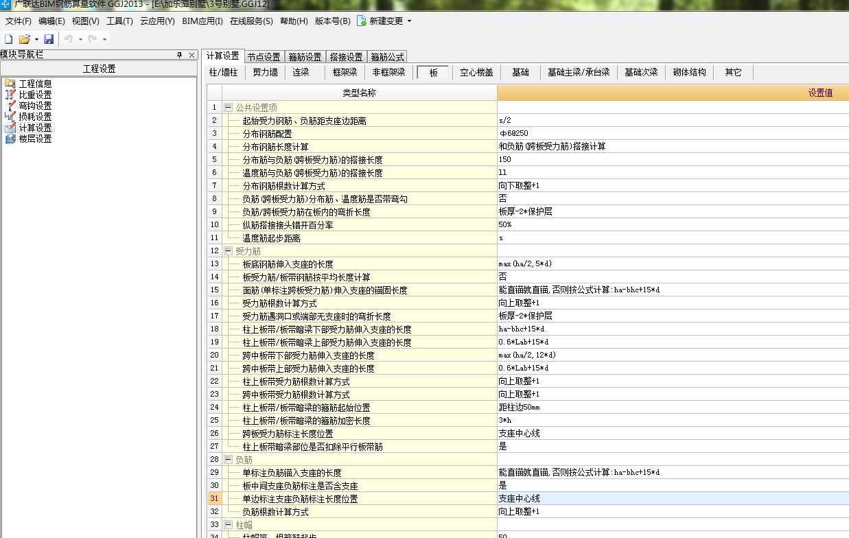

  • 你好:上邊的截圖沒有問題,下邊的要與圖紙給出的長度對比一下,1500含不含支座長度在內?說明里要求支座負筋按中心線考慮的長度,板的計算設置里選擇按支座中心線考慮就正確了

  • 你這樣截圖有問題,應該是讓人可以看出全部,但無論是怎樣,按設計范圍布置就是正確的。
    補充的截圖設計要求,軟件就是這樣計算的。

  • 建筑行業快速問答平臺-答疑解惑在設置中選取高速與圖紙相符的作法
