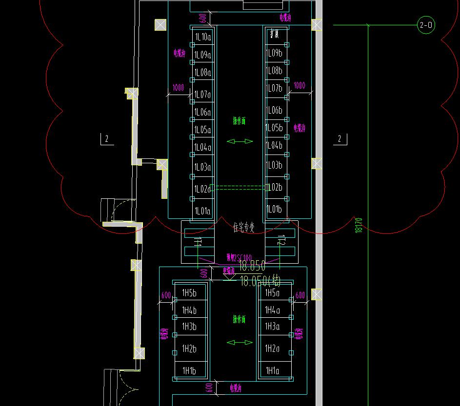

    1H5bH和1L01a之間是否存在電纜溝聯通,還是說高壓和低壓電纜溝是不連通的,他們之間又4根SC100的管子
  • 1H5bH和1L01a之間 應該是 不 存在電纜溝聯通的, 他們之間 通過 4根SC100的管子 進行 連接 。
    2019-04-06 14:42:39
  • 是的高壓和低壓電纜溝是不連通的,他們之間又2根SC100的管子
    2019-04-06 15:28:33
  • 是的,它們是通過4根SC100的管子穿電纜線連接。
    2019-04-07 17:58:49
