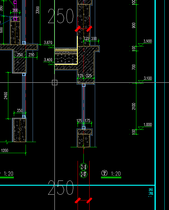

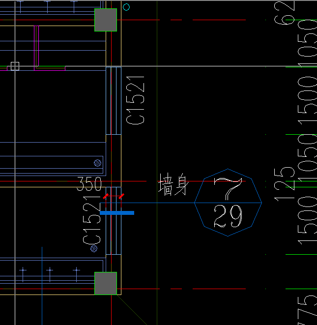

這段用什么寬度的墻呢?建施圖當中只有250/200厚的墻,大樣圖也是250,但是這個平面圖顯示的是350的墻,所以我應該還是用250的吧?

250的墻
有造型外挑
2019-04-06 11:12:06
陳工 鉆石專家
答題: 202891 被贊: 47819
350可能性是帶線條共寬的。按250墻,
2019-04-06 11:11:26
