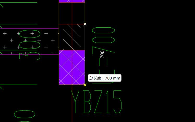

  • 請問下這個圖怎么繪制到哪里?
    墻身請問下這個圖lc=700   但是柱大樣圖YBZ15截面是300*400的,那剩下的300(打斜線的部位用什么定義?),要是用剪力墻定義的話,那怎么突出這300mm配筋與其他墻身不同?

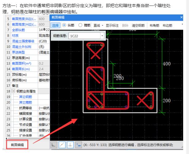

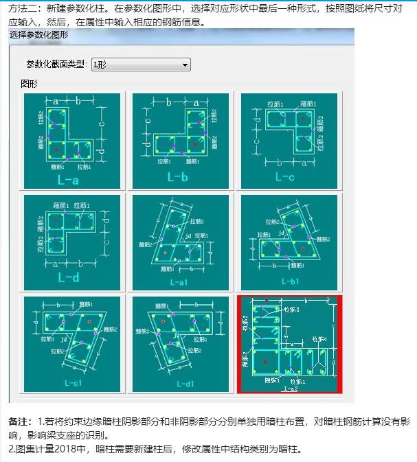

  • 陰影部分的柱信息中縱向筋輸入墻的縱向筋就可以,這部分也可以布置一個暗柱,暗柱的縱筋是墻鋼筋,柱箍筋只是布置拉筋

  • 把YBZ和陰影部分按一個整體來定義,在截面編輯中選擇是,然后再配筋中按實際 的配筋分別布置縱筋,再用畫箍筋的方法畫出箍筋及拉筋,然后再畫圖.
