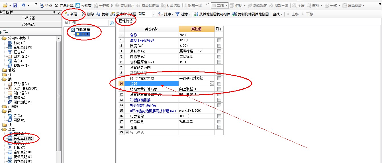

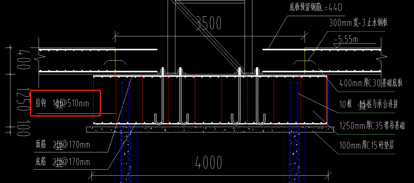

就是胡了 2019-04-01 08:56:53 | 浙江省 預算土建計量GTJ | 2827查看 4回答
紅梅傲雪 鉑金專家
答題: 183776 被贊: 53959

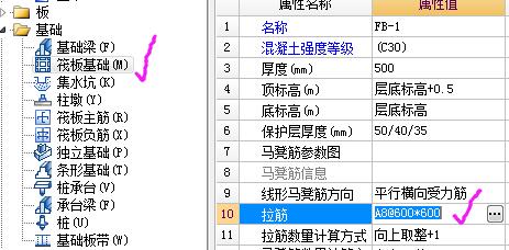

您用筏板基礎布置計算
筏板基礎可以設置拉筋的
2019-04-01 08:58:05
圖釘 專家
答題: 34153 被贊: 7249
答:基礎按筏板定義布置,在筏板構件中輸入拉筋。
2019-04-01 08:58:31
nh 鉆石專家
答題: 135756 被贊: 27983
用筏板構件設置
2019-04-01 08:59:05
大慶張工 黃金專家
答題: 41486 被贊: 16576
增加拉筋來解決。
2019-04-01 09:01:01
