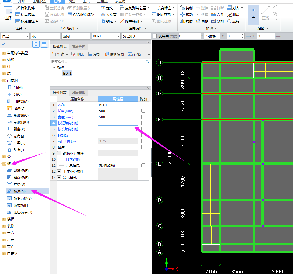

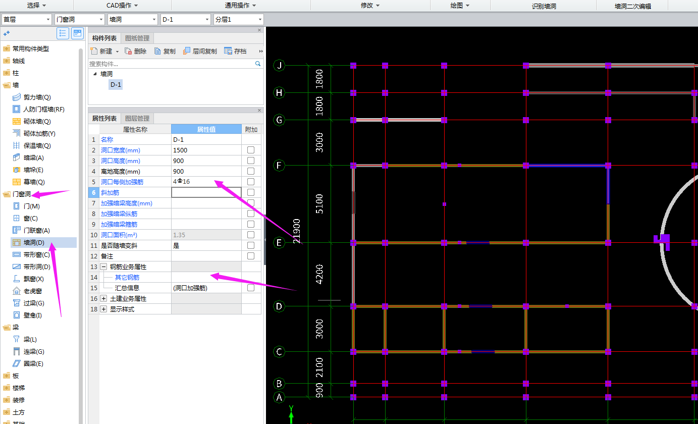

  • 可以在單構(gòu)件中添加
    墻上的墻洞加筋,也可以新建墻洞,在屬性里面添加,板上的洞建一個(gè)板洞的構(gòu)件,也在屬性里面添加附加筋答疑解惑
    首次提交 2019-03-19 16:58:09  最近修改2019-03-19 17:02:52 (修改過(guò)3次)
  • 一般做的時(shí)候,管件板洞加強(qiáng)筋,不計(jì)算的,你要是單另計(jì)算的話,在圖形板-板洞-里面有,墻洞里也有
    首次提交 2019-03-19 17:00:45  最近修改2019-03-19 17:01:34 (修改過(guò)1次)
