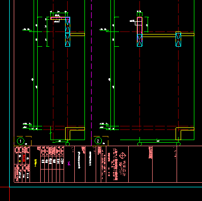

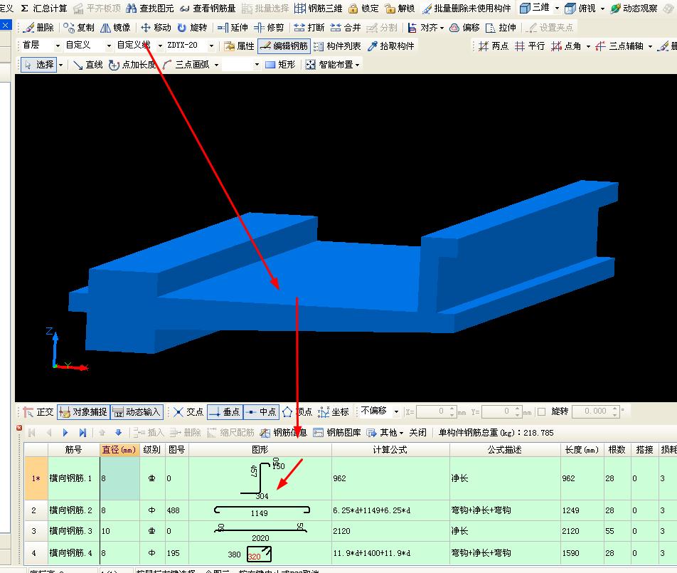

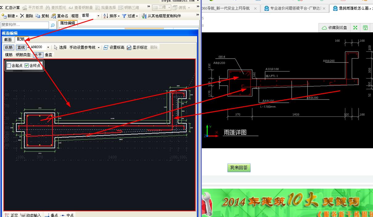

  • 新手 求助各位老師和大神 如何在廣聯(lián)達中繪制節(jié)點詳圖 感激不盡
    種板節(jié)點詳圖
    第一次用這個軟件 不太明白這種板的節(jié)點詳圖 如何在廣聯(lián)達中繪制 請附詳細步驟 感激不盡

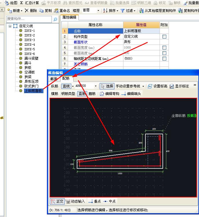

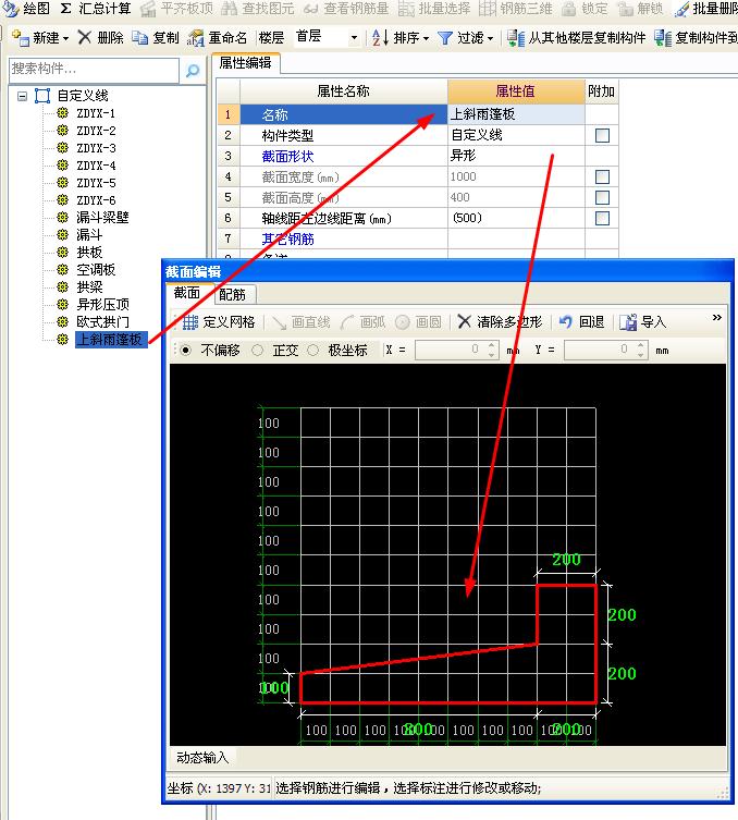

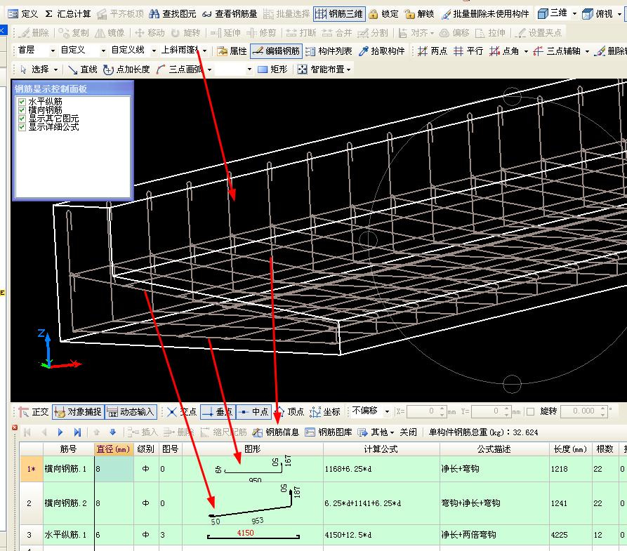

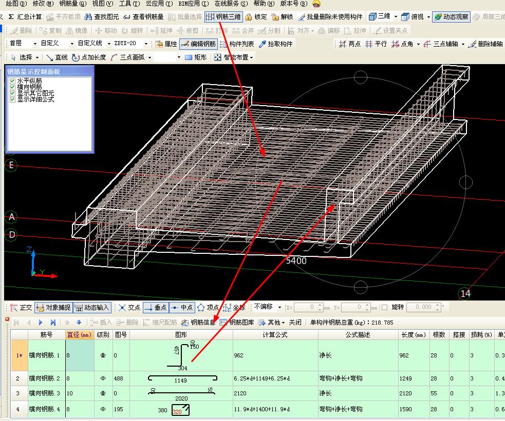

  • 節(jié)點圖,可以用自定義線的。
