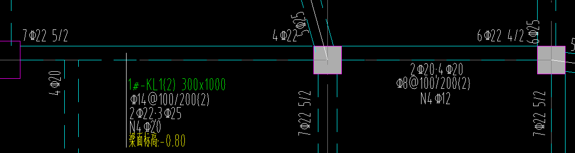

    原位標(biāo)注圖中KL1第二分段中下部鋼筋2C20;4C20是怎么理解?廣聯(lián)達(dá)鋼筋算量中不能按2C20;4C20輸入下部鋼筋。
    建議咨詢設(shè)計,看是否為面筋,或全是底筋,但符號有誤

  • 估計設(shè)計有誤:集中標(biāo)注已經(jīng)存在了3C25,但是第二段下部標(biāo)注卻沒有,建議咨詢設(shè)計人。

  • 2C20;4C20解釋為:底一排為4根20厘三級鋼,底二排為2根20厘三級鋼
    在廣聯(lián)達(dá)中輸入:2C20/4C20,不能用“;”號間隔,要用“/”號間隔才可以

  • 應(yīng)該是表示有無  應(yīng)該是6C20 4/2 ,建議跟設(shè)計溝通一下
