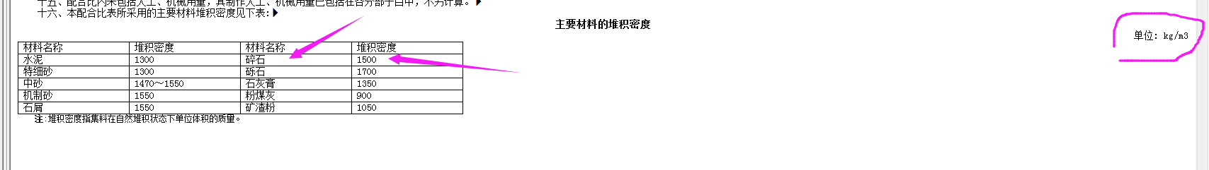

    答疑解惑片石不規則,不好說一立方有多少噸,只能說套定額的時候有耗量,是噸的單位,信息價上的單價也是噸,然后付材料款也是按噸,所以沒必要玖結一立方是多少噸
    首次提交 2019-03-22 13:09:45  最近修改2019-03-22 13:11:38 (修改過1次)
  • 1950-2450kg/m3.還需要經過試驗才能確定準確。
    2019-03-22 13:45:04
  • 公路工程定額里面是1.5t,建筑的話建議查閱一下2018新定額
    2019-03-26 16:45:20
  • 你好,您這邊解決這個系數問題了嗎?我這邊也遇到了,現在還不知道怎么去界定
