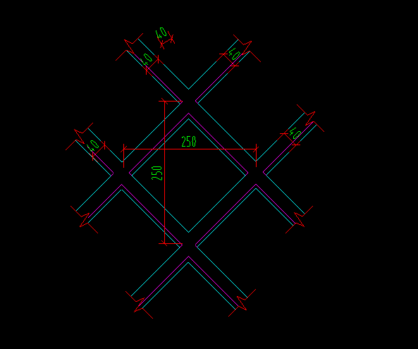

  • 清單項平方米,要計算出1平方米澆筑多少立方米的混凝土
    網格護坡         現澆網格護坡,要知道1平方等于多少立方混凝土,麻煩老師們幫忙列個計算式,謝謝
  • 2.5/1.414=1.76777米,1.76777*1.76777=3.125平方米。1.76777*4=7.071米。混凝土寬度0.4米。7.071*0.4=1.828平方米。1.828*厚度=混凝土體積。每平米混凝土量=混凝土體積/3.125。
