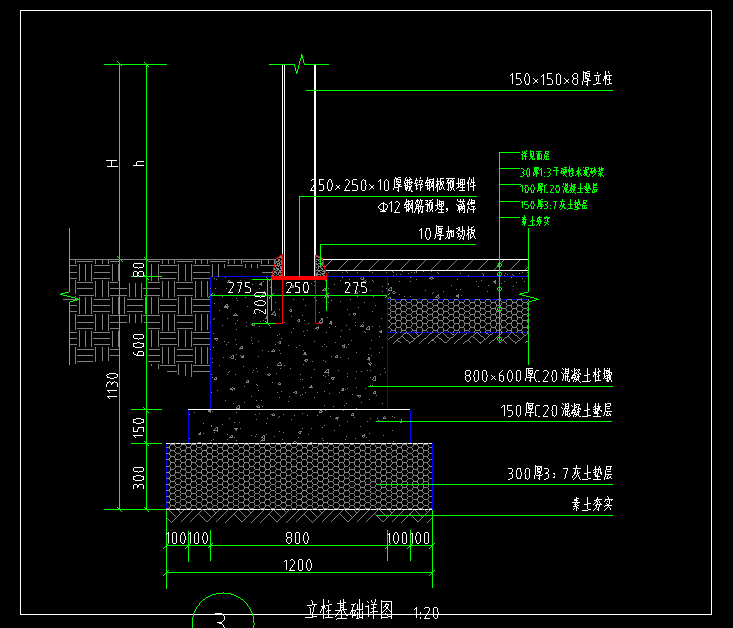

  • 你好。麻煩問一下這個預埋鐵件的量是怎么算的。已知有66根立柱
    立柱答疑解惑

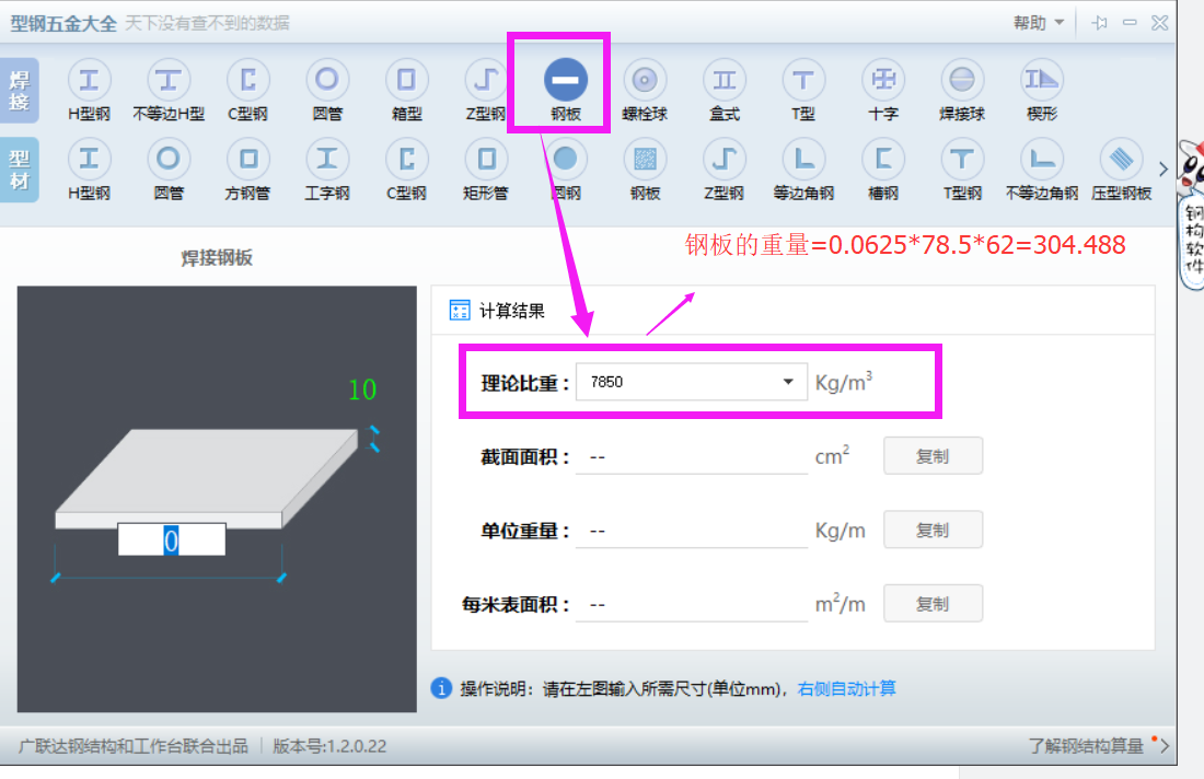

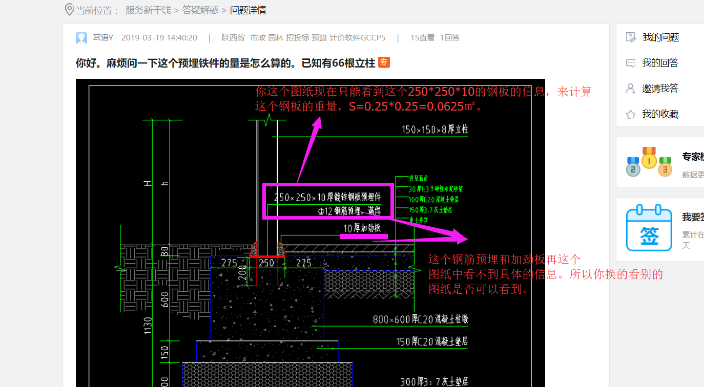

  • 鋼板的理論重量計算為面積*厚度*7.85,鋼板250*250厚度為10,這樣計算出來也就是公式中的0.25*0.25*10*7.85=0.25*0.25*78.5
    然后計算錨筋的錨筋重量。鋼筋的理論重量計算公式是0.00617*直徑*直徑,這樣才對為0.23,每個4根,計算為公式中的4*0.23*0.00617*12*12
    然后下面的10厚加勁板的計算和鋼板一樣道理
