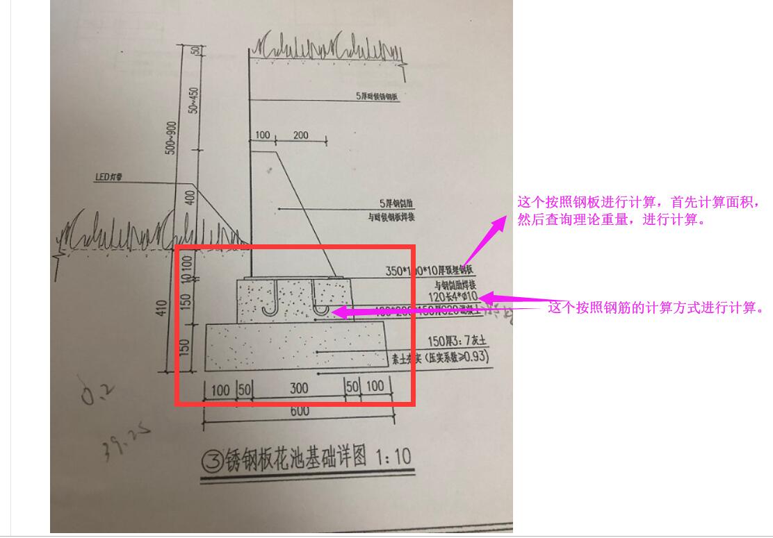

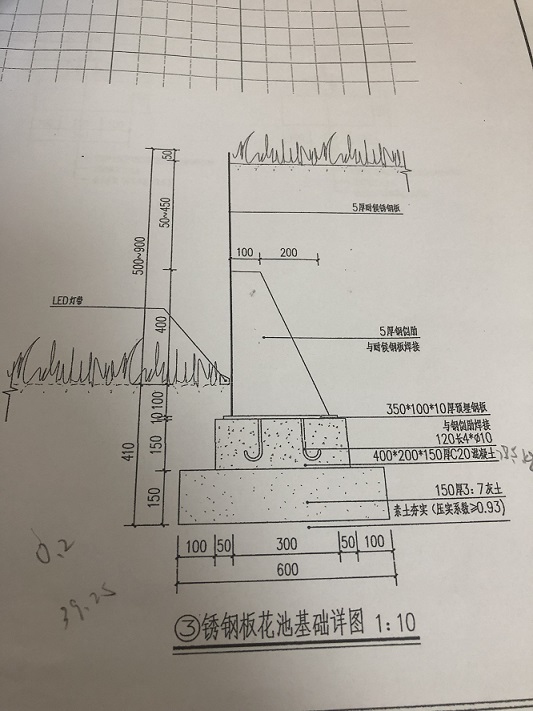

    麻煩問一下這個零星鐵件的重量怎么計算出來的重量
    補充問題:
    量怎么計算

    這個零星鐵件的重量,把組成鐵件的鋼板錨筋,分別計算,鋼板按外接矩形計算面積再乘上對應厚度的理論重量,錨筋按長度乘上對應的理論重量,最后相加即可算出鐵件的重量.

  • 你好,零星鐵件,你就根據圖紙進行計算,按照各自的材料,鋼筋、鋼板、型鋼分別計算各自的重量。答疑解惑
