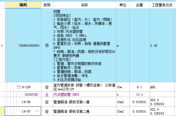

    麻煩問一下各位老師,這個管道刷油的量是怎么計算的。為什么工程量表達式是,GCL*0.105243
    2019-07-23 10:03:36 補充
    程量表達式
  • 請問管道刷油的面積應(yīng)該怎么計算  公式是什么?
    答:π*D*L         即:  3.14*管道直徑(外徑)*管道長度
    2019-07-23 09:45:19
  • 管道刷油量=清單量(QDL)鋼管的長度×0.105243(鋼管DN25的每米表面積;㎡/m)
    只要把數(shù)據(jù)代入,平方米就自動算出來了;(0.0335168*3.14)=0.105243
    首次提交 2019-07-23 10:02:56  最近修改2019-07-23 10:09:18 (修改過3次)
  • 你好,你這個可以根據(jù)鋼管的管徑來計算這個管道的表面積,這樣就知道油漆的噴刷面積了。
