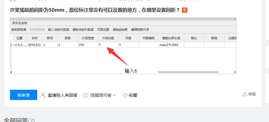

  • 次梁加筋的間距為50mm,原位標注里沒有可以設置的地方,在哪里設置間距?
    次梁
全部回答 (5) 首答僅用{{minutesHtml}}

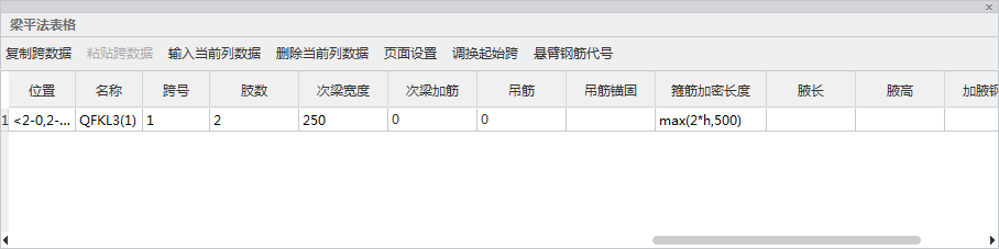

  • 你好:次梁加筋中輸入數量
    2019-03-17 19:23:01
  • 一般次梁加筋都會用根數表示,如3根,或者6根。
    2019-03-17 19:31:05
  • 次梁加筋
    2019-03-17 19:36:00
  • 次梁加筋中輸入附加箍筋的數量即可。
    2019-03-17 23:30:54
  • 如果是結構總說明中有次梁加筋,可以在“計算設置-梁-次梁-次梁加筋”中統一輸入
    2019-03-18 08:32:12
