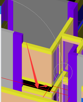

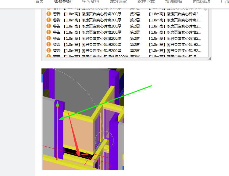

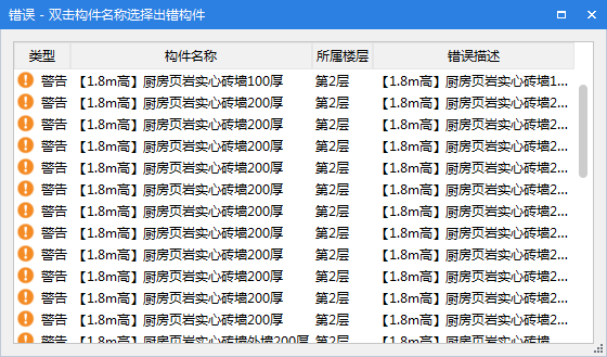

  • 砌體墻高度不連續(xù),下面那層我設(shè)置的頂標(biāo)高是:頂梁底標(biāo)高,這樣有問題嗎?
    頂梁砌體墻
我來答  邀請(qǐng)別人來回答
  • 下面那層你要設(shè)置成層頂標(biāo)高即可,砌體與梁重合部分軟件會(huì)自動(dòng)扣減。
    2019-03-15 10:42:00
  • 答;你的設(shè)置有問題,應(yīng)是層高的,由軟件自動(dòng)扣減梁高的。答疑解惑
    2019-03-15 10:42:08
  • 墻標(biāo)高實(shí)際不需要你手動(dòng)調(diào)整的,軟件會(huì)自動(dòng)扣減的。只是說頂層的墻上部無梁為了圖形美觀,把墻頂標(biāo)高改為板底標(biāo)高。
    2019-03-15 10:45:12
  • 這樣設(shè)置標(biāo)高,布裝飾有問題的,按層高布置砌體墻
    2019-03-15 13:51:29
