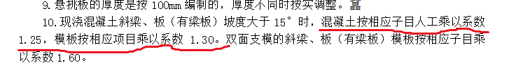

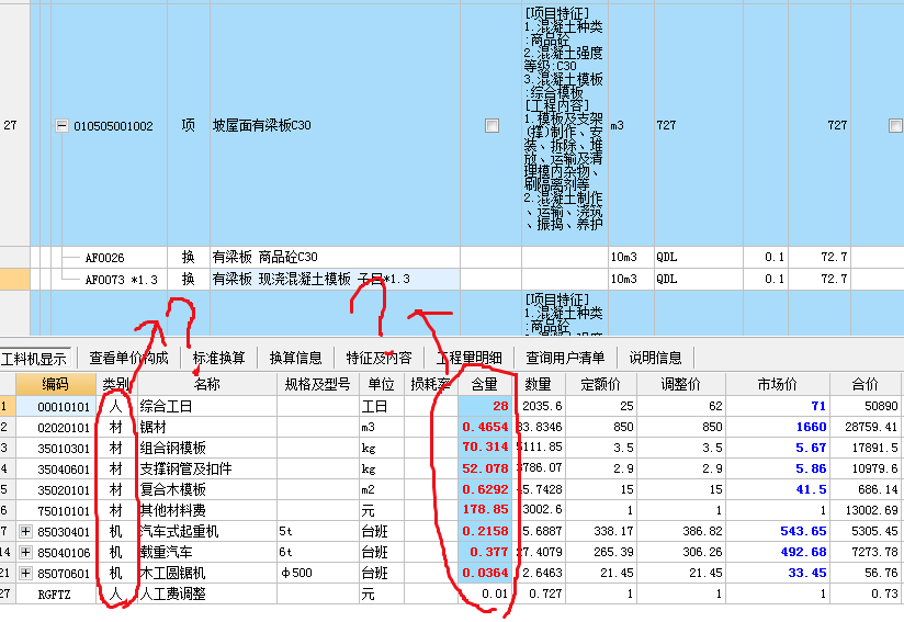

圖里定額說明的坡屋面有梁板坡度大于15,模板系數*1.3,具體是哪些東西要輸入乘以1.3呢?求明示?
唐 專家
答題: 9531 被贊: 2764
軟件上操作,就在定額子目的編號的位置“空格*1.3”就可以了,軟件會自動處理好,就是整個子目里面的人材機內容都乘了系數
