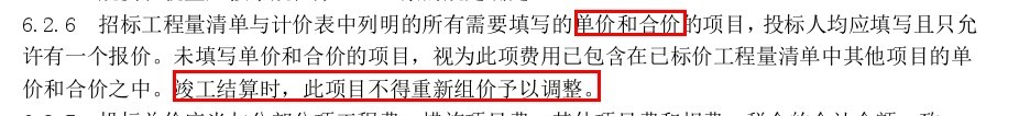

    不管怎么樣,一旦中標,投標人的綜合單價就是合法的單價(哪怕明顯的不合理),受法律保護。
    所以在確定中標人、發出中標通知書之前,應該對個投標人的投標報價進行匯標分析,對明顯不合理的報價要求投標人做出投標答疑澄清相關問題,并對投標報價做出修正。
    而一旦確定中標,就不得再改變投標報價。

    不能調整。
    因為雖然招標工程量清單中石材含量是每平方0.25m2,但投標人要根據定額含量(1.12m2)套定額、計算有關費用后,再反算清單綜合單價,如果投標人沒有按定額工程量計算,那是投標人的失誤,招標人有理由認為投標人已足額計算此部分費用。

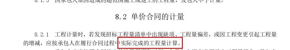

  • 您好,如果是工程量和招標清單有出入,應該以承包單位的實際最終完成量為準,綜合單價是不變得。依據是13清單計價規范8.2.1和8.2.6的規定。
    窗臺板
    石材窗臺板
