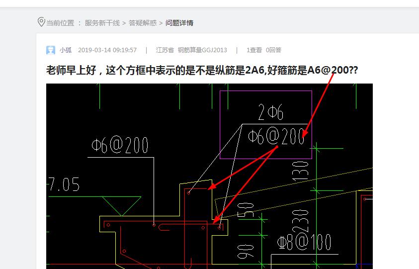

  • 老師早上好,這個方框中表示的是不是縱筋是2A6,好箍筋是A6@200??
    箍

  • 是的

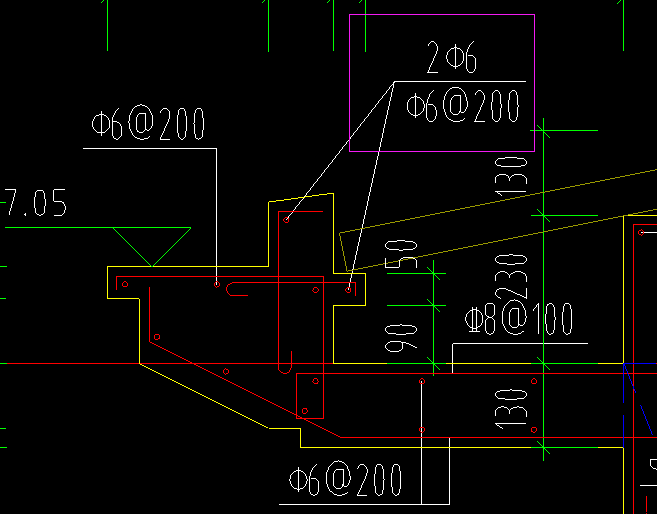

    設計這樣標注,可能是下例這樣,2A6是縱筋,水平及垂直的是A6-200箍筋
    首次提交 2019-03-14 09:23:25  最近修改2019-03-14 09:24:00 (修改過1次)

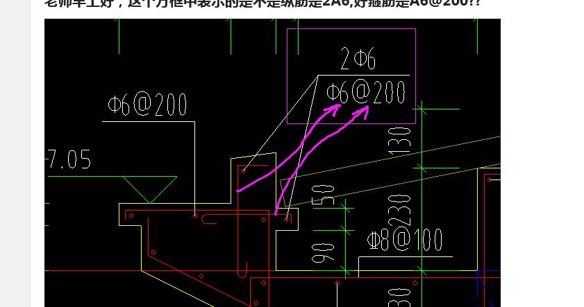

  • 我個人認為這是挑檐的水平鋼筋和拉筋

  • 答;按下圖箭頭所指的鋼筋。答疑解惑

  • 你的理解是對的。
