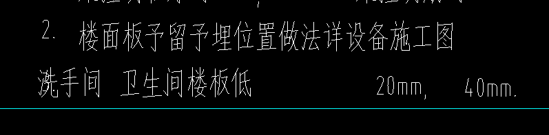

洗手間、衛生間的樓板為什么要低
算量畫的時候有必要這么設置嗎

不是因為有水么,這樣水不容易跑到其他房間。
我們算量的時候可以忽略,因為影響不大。

設計的要求是為了便于排水,咱工程量的計算可以不考慮。
