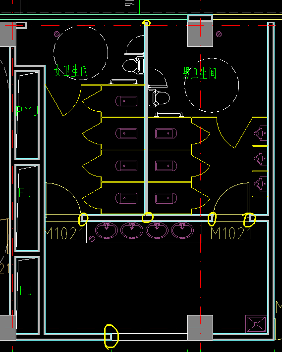

都做。

都做,

下面圖中衛生間反沿和畫線部分字體都是指的衛生間止水帶嗎,還是反沿只在門口設置????
