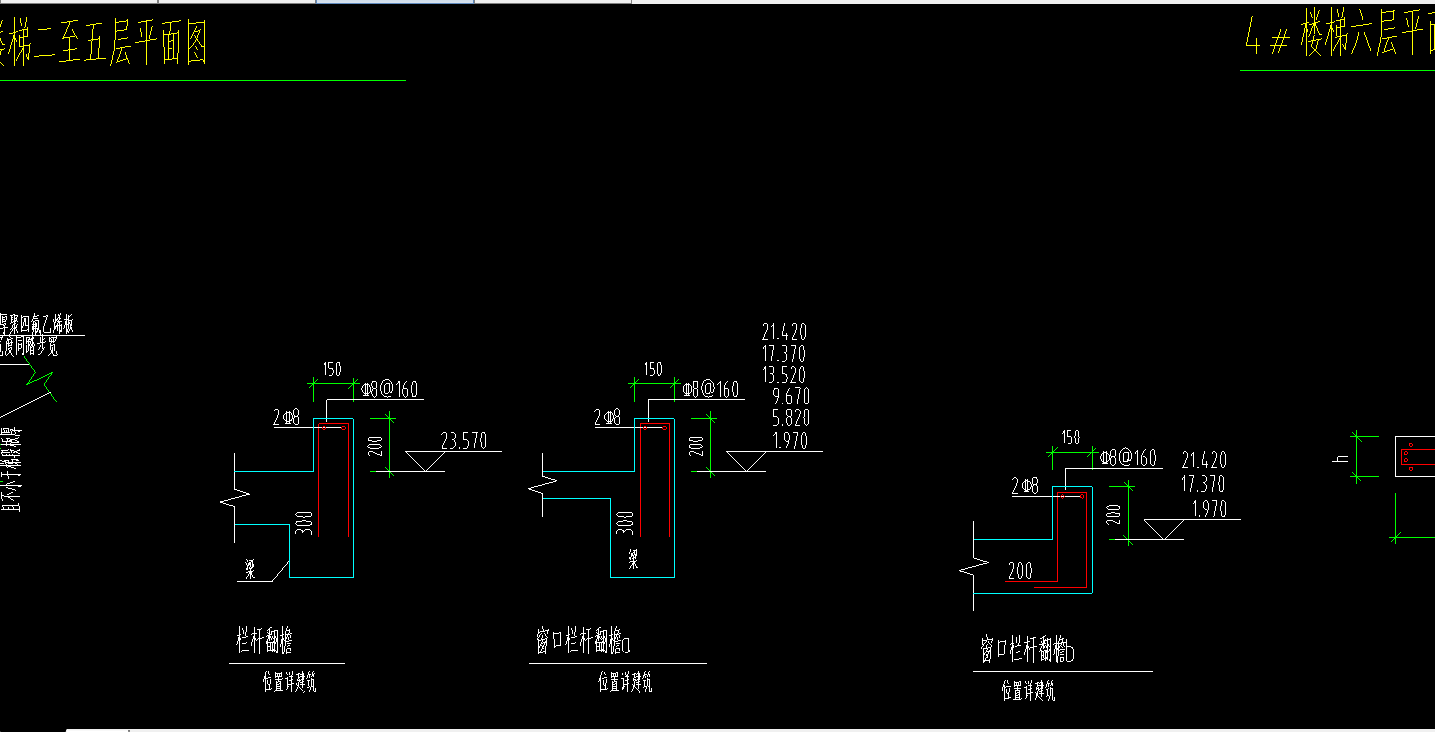

新手求教,暗柱
新手求教,暗柱是什么,一般布置在什么地方,圖紙上沒有標注暗柱還需要畫嗎,是會影響梁跨嗎
