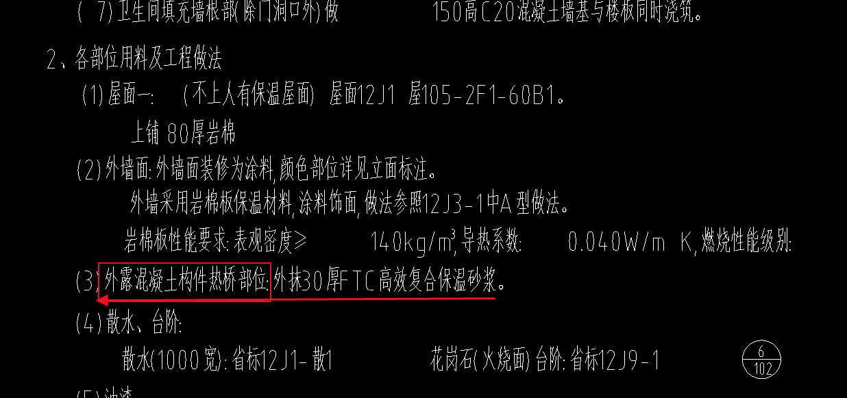

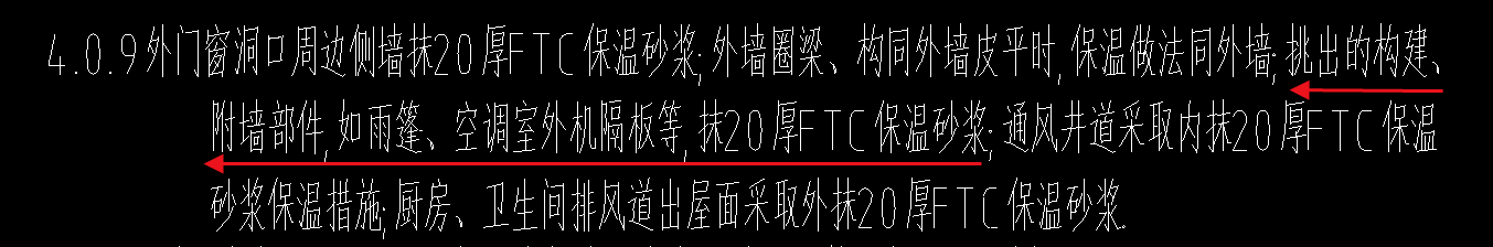

圖紙說明說挑出外墻的混凝土構件需要做20厚FTC保溫砂漿,節點圖中檐子下也注明了FTC位置,可是上翻女兒墻沒有標明用什么砂漿抹灰,砼女兒墻不屬于外露混凝土熱橋部位嗎?這種地方一般用哪種砂漿呢 還有抹了FTC砂漿就不用了抹抗裂砂漿了嗎

就是所有的只要與室外接觸的部位都算,只要沒包上的都要包上
