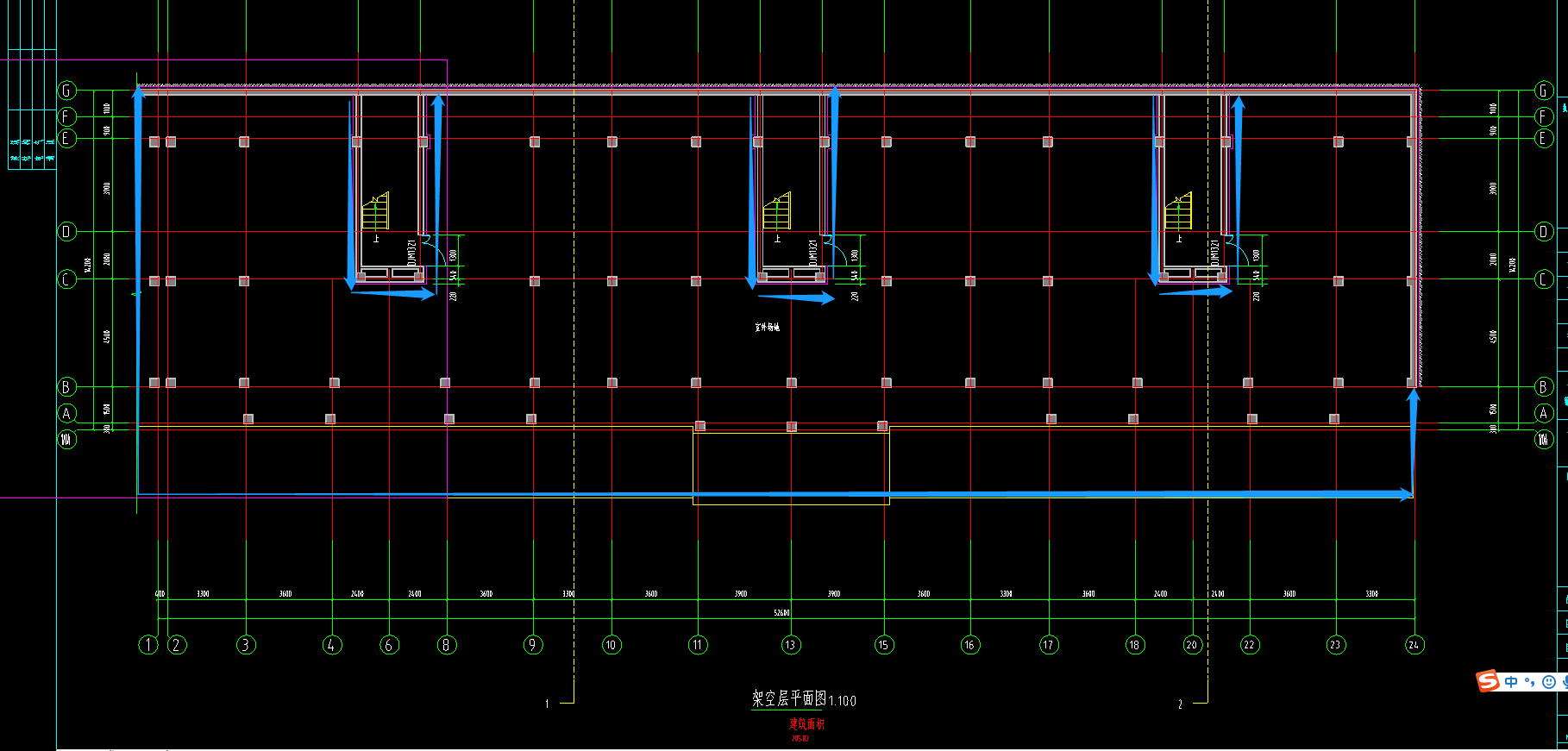

  • 老師,那這個黃色的線代表的是什么意思呢?我是不是還需要在我畫藍線的地方都繪制上虛墻,然后進行繪制地面
    虛墻的地方都
    我認為是你架空層的平面外邊線,所以才會說地面布置范圍為黃色線范圍,也可以看一下剖面圖、立面圖等確定一下的
    可以用繪制虛墻的辦法繪制房間,布置地面等裝修構件的
    2019-01-25 22:07:55
  • 電子版的設計內容是不用顏色去判斷構件的,必須根據其標注的相應構件去定義或施工的,你這有可能是平面構件的邊緣吧。虛墻是用封閉,它不能起到計算工程量的作用。
