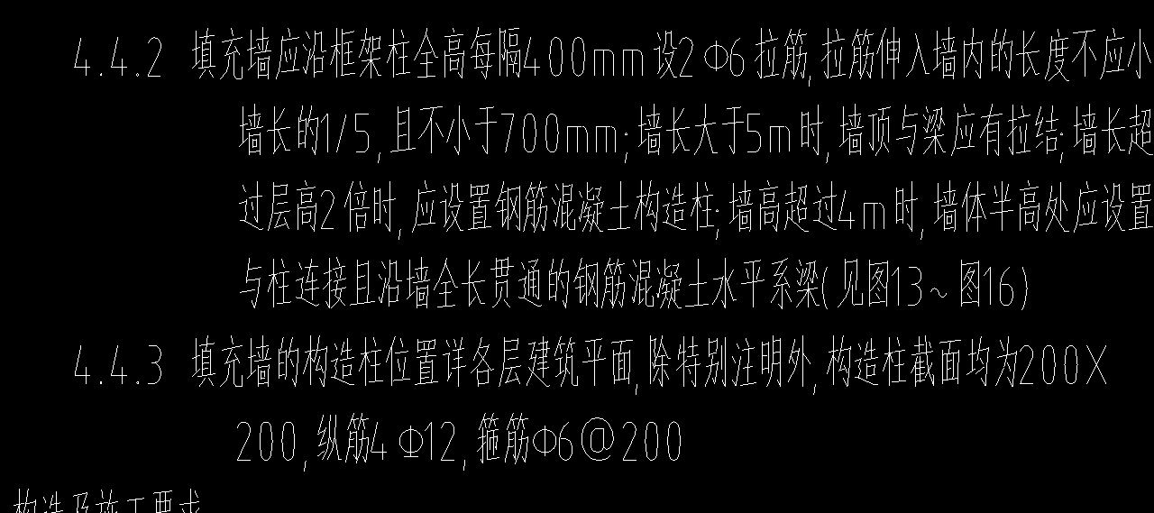

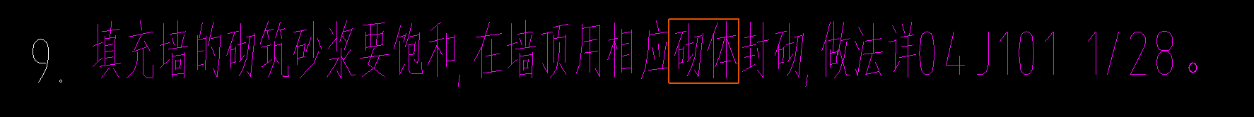

    請問下GCL軟件中是套填充墻清單還是砌體墻清單,如圖所示的建筑結(jié)構(gòu)說明套清單建筑結(jié)構(gòu)

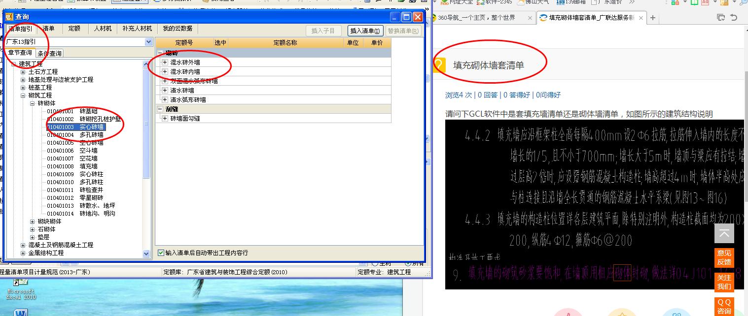

    答:廣東省的,區(qū)分內(nèi)、外墻的,套下圖的清單和定額即可。答疑解惑

  • 區(qū)別砌體材料確定,可選多孔磚、砌塊砌體等
