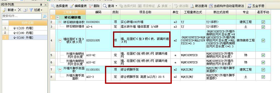

    這種情況砌體墻應該怎么套定額呢,求詳解
    答:把下圖工程表達式的*0.3改為*0.4即可。
    砌體
    2014-11-25 10:46:09

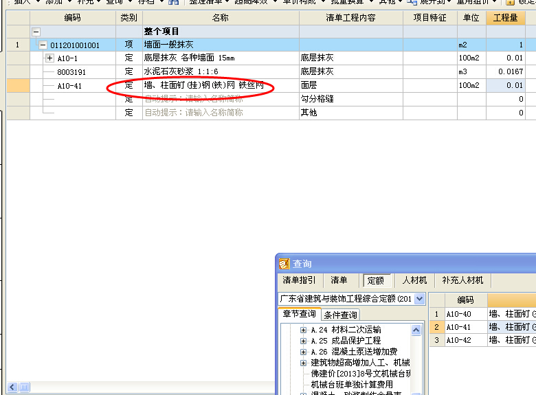

  • 抹灰項定額子目中執行帶鋼絲網(展開定額子目材料)子目即可
    2014-11-25 10:17:50
  • 你們的地方上的定額中有鋼絲網定額就套,沒有補充一個子目,只補充材料即可,因為鋼絲網在抹灰時就一次施工了
    2014-11-25 11:51:50
  • 墻套一個定額,鋼絲網片再套一個定額
    2014-11-25 10:04:17
  • 圖片供你參考。
    2014-11-25 10:08:38
