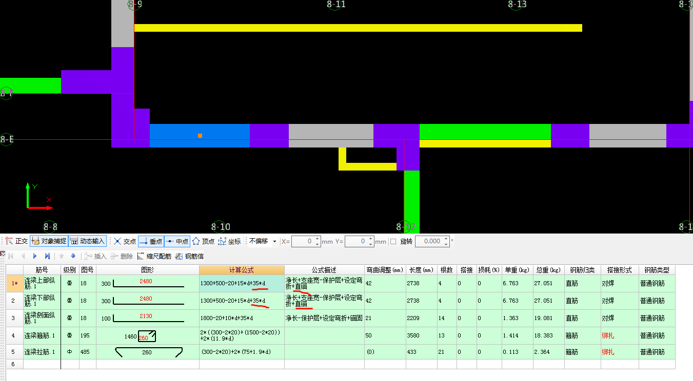

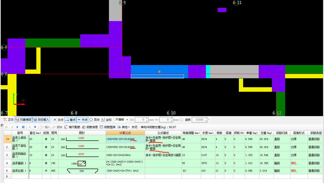

  • 鋼筋連梁直錨在軟件中取值問題
    請問,同樣一根連梁,在兩個工程里面,錨固值取值不同,為什么?混凝土強度等級一致(C60),配筋一致,層高一致,位置相同 梁直連梁
  • 仔細檢查混凝土強度有沒有問題,鋼筋信息有沒有問題。
