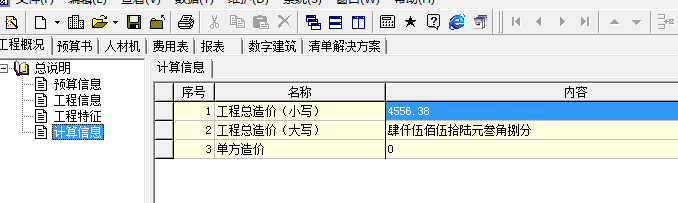

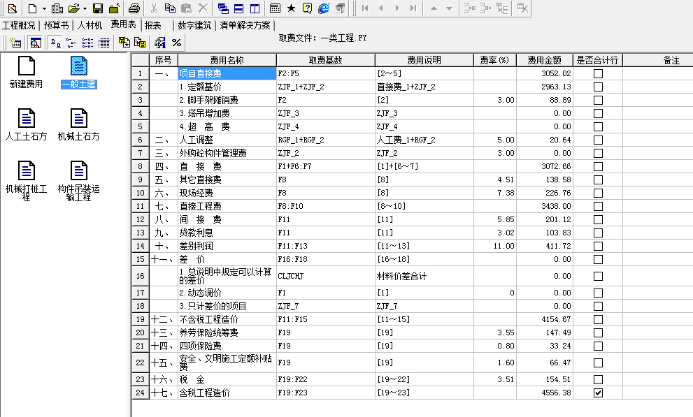

    GBG8.0里面總造價是哪個?是以上幾個相加還是一般土建就是總造價?工程概況里面顯示的總造價是一般土建的總造價?工程概況相加
  • 你好,你這個預(yù)算中應(yīng)該只有一般土建的費(fèi)用,別的人工土石方、機(jī)械土石方應(yīng)該沒有費(fèi)用的,所以你這個總費(fèi)用和一般土建的費(fèi)用是一樣的。
