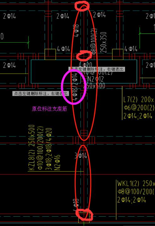

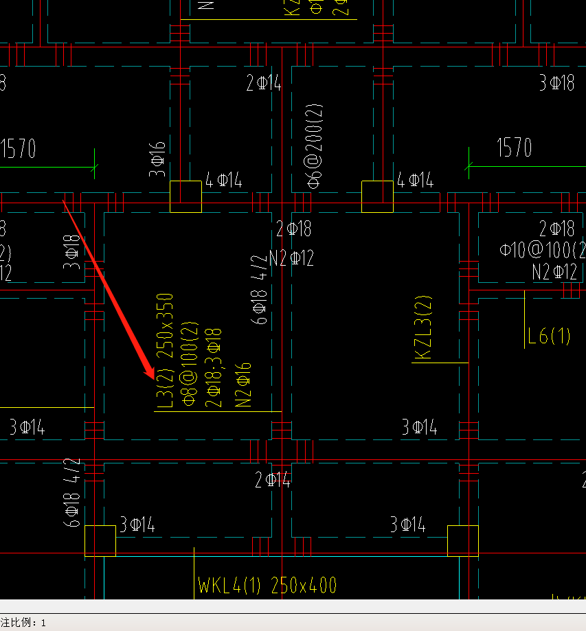

  • 老師,這兩跨,劃分的哪個是正確的。老師,這樣子的沒有柱子作為支座的,我就判斷不好了,您能告訴我有什么
    您能告訴我有什么比較精準簡便的方法判斷嗎
    謝謝老師
    支座柱子答疑解惑

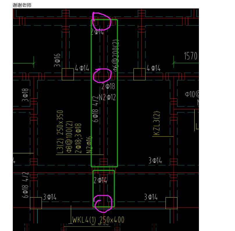

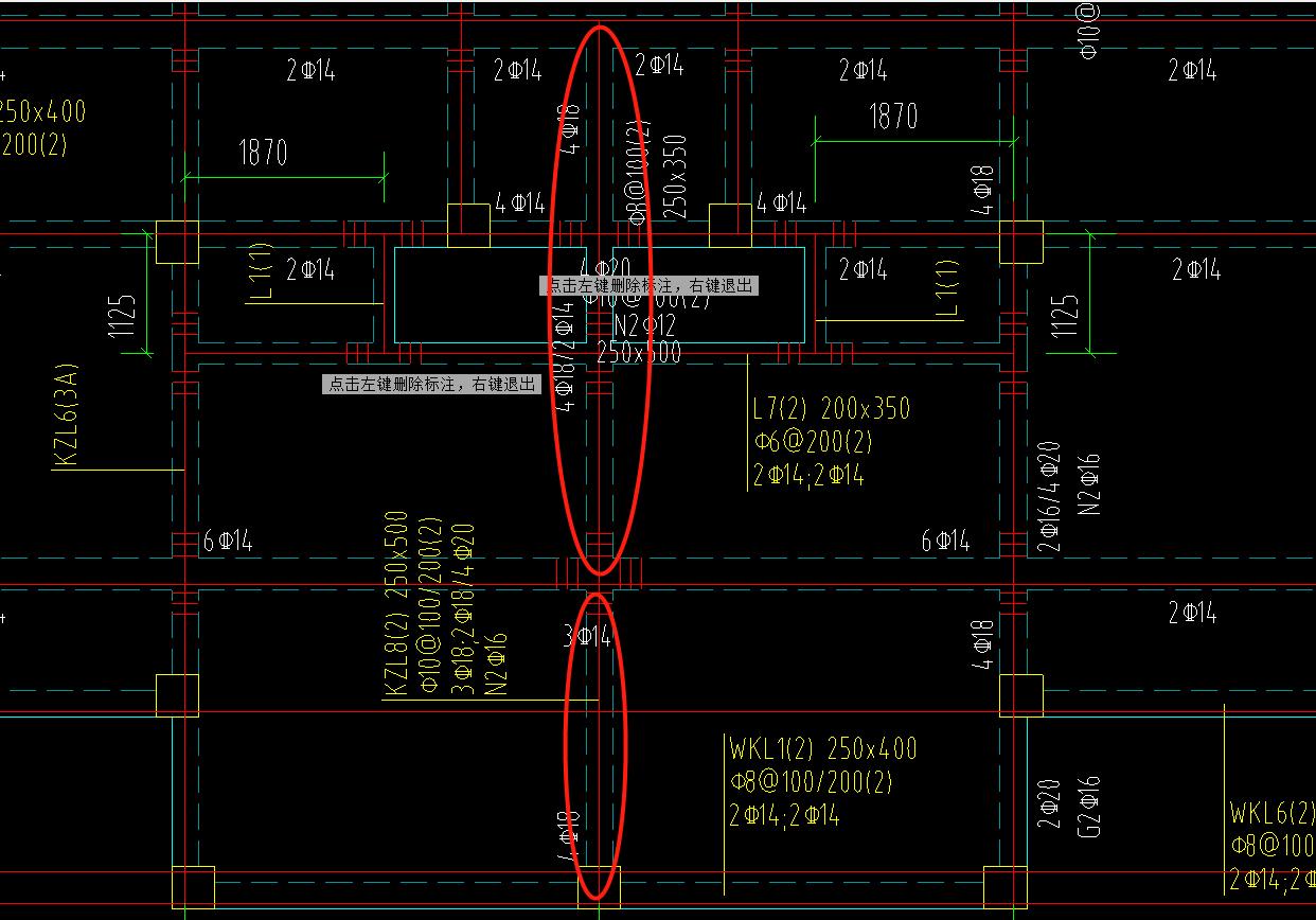

    補充問題:老師,還有一個這個,這個也是這種情況廣聯達服務新干線建筑行業快速問答平臺-答疑解惑

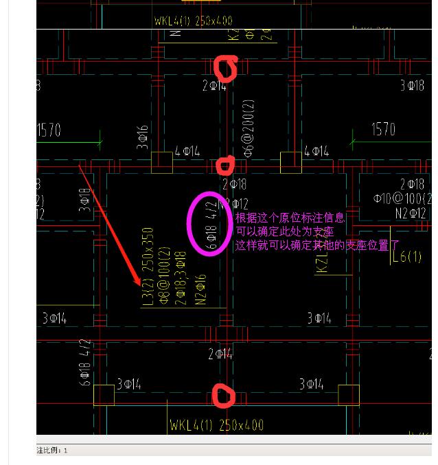

    如圖,可以根據原位標注的支座筋確定支座點,就可以知道梁跨了支座柱子
    2019-01-15 15:21:53

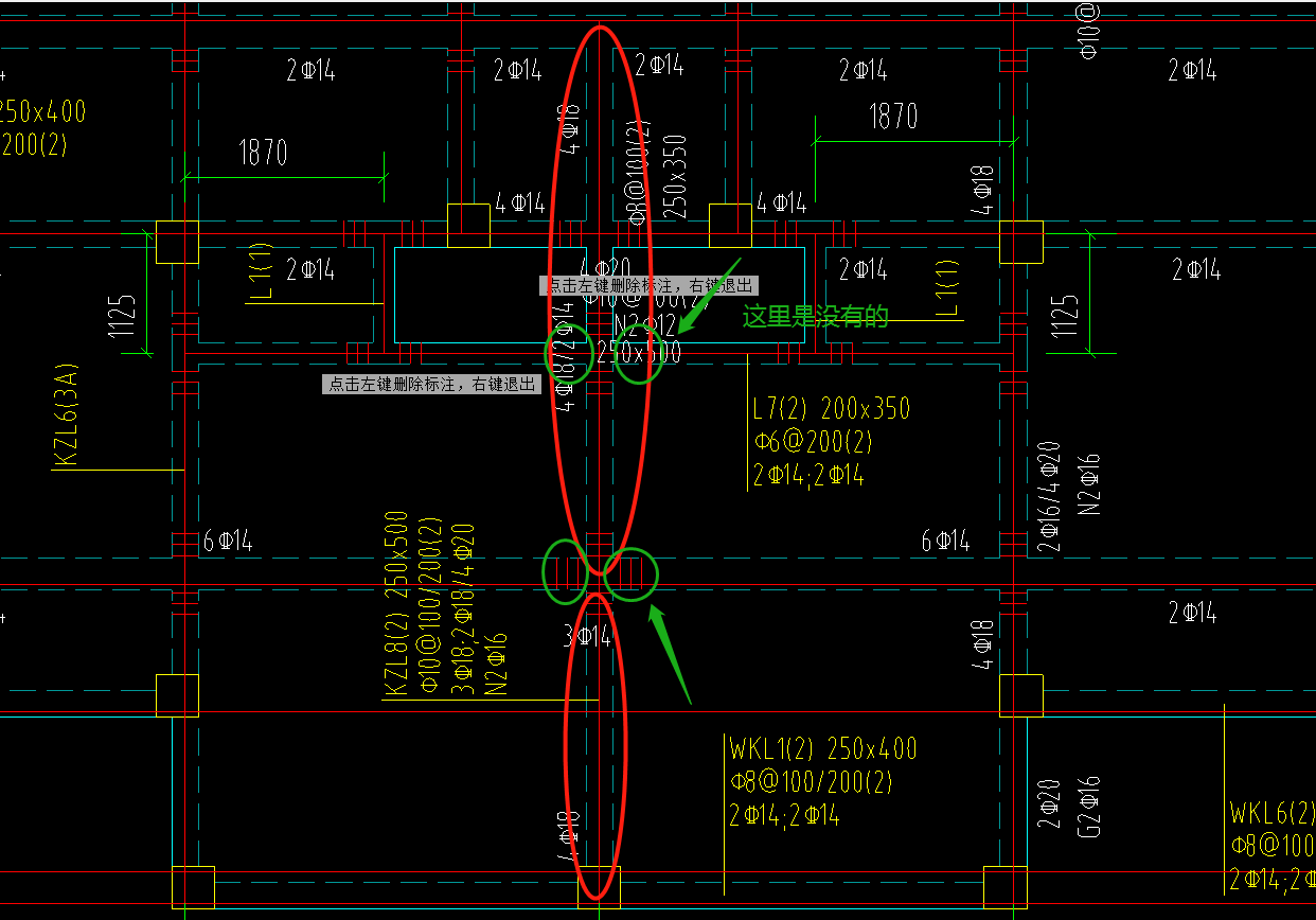

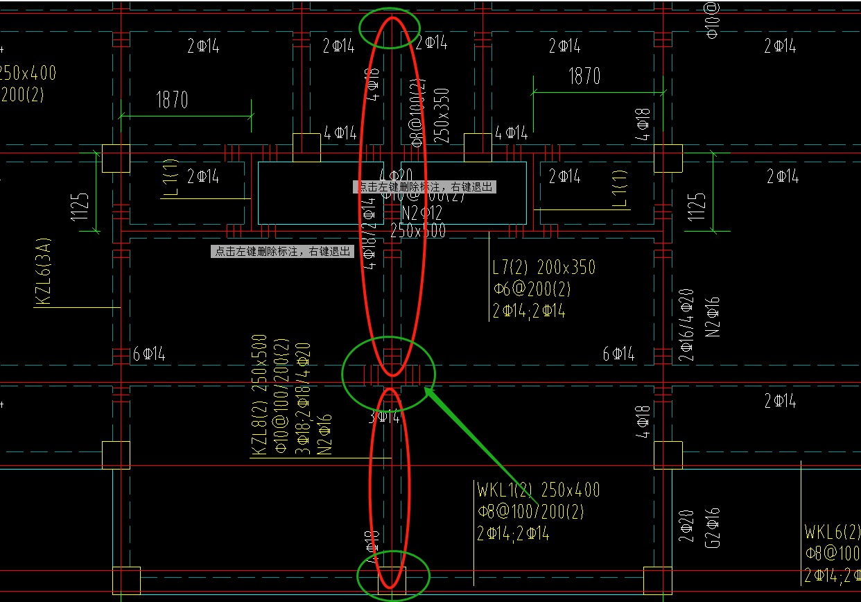

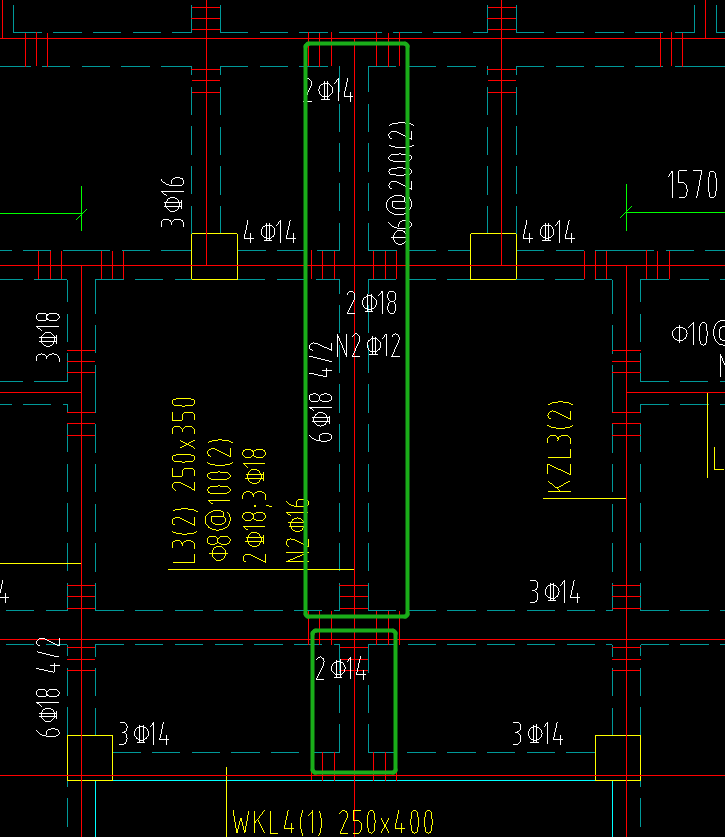

  • 圖一正解  個人是根據箍筋加密來判斷
    2019-01-15 13:40:37

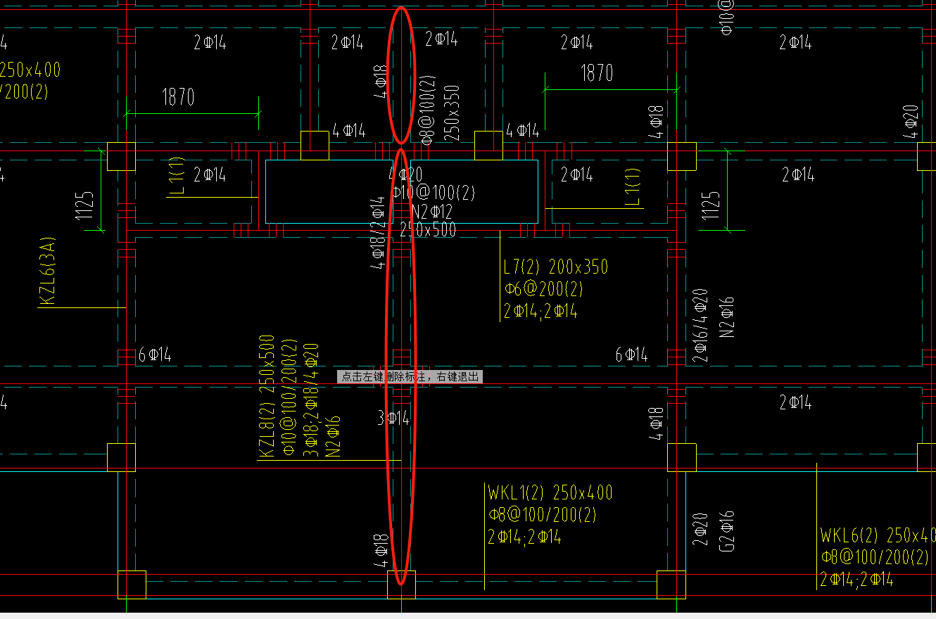

  •     下圖圈內是支座點答疑解惑
    2019-01-15 13:51:50

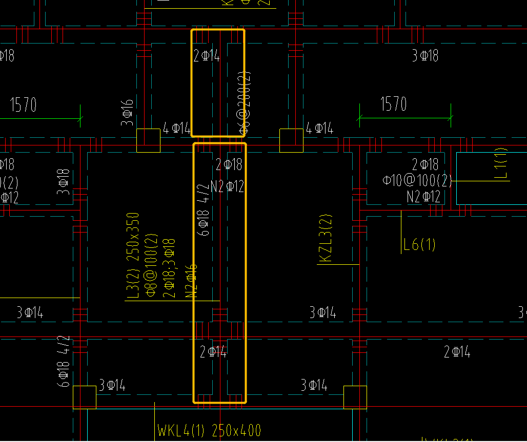

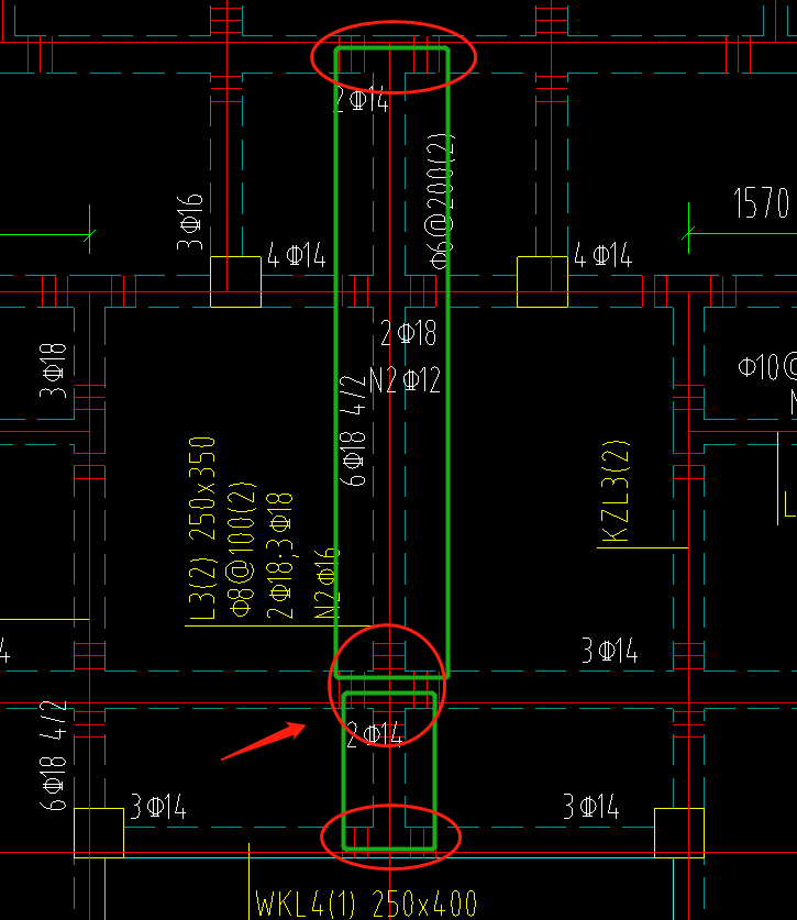

  • 如圖,你這種情況就按箍筋加密來看,就是我箭頭指向的地方
    2019-01-15 14:55:43
