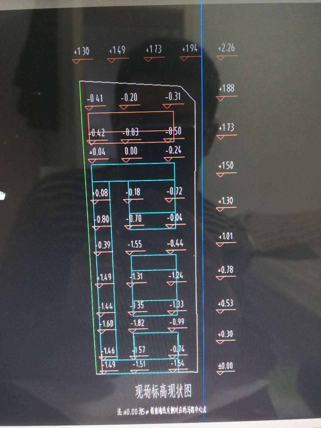

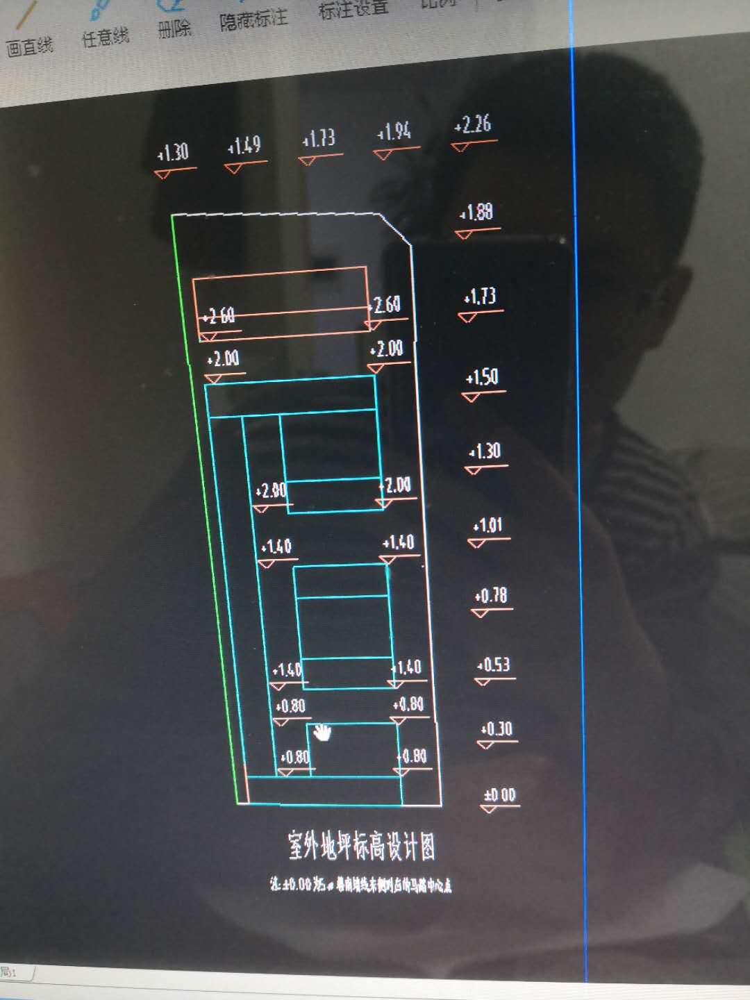

    本工程采用獨(dú)立基礎(chǔ)和筏板基礎(chǔ),基礎(chǔ)底標(biāo)高為-3.8,下有100厚基礎(chǔ)墊層!室內(nèi)外高差-0.15,但是現(xiàn)在的情況是施工現(xiàn)場(chǎng)地坪低于水平面,施工方給了兩張地坪的圖紙,我想問(wèn)一下室外地坪標(biāo)注+1.4的這棟樓 土方開(kāi)挖和回填的厚度各是多厚?筏板基礎(chǔ)基礎(chǔ)底

  • 實(shí)際挖方深度與實(shí)際地面有關(guān),回填厚度與設(shè)計(jì)室外地坪標(biāo)高S和室外結(jié)構(gòu)層厚度H相關(guān)。
    你上面兩棟樓,如果 綠線(xiàn)與白線(xiàn)所圍為基坑開(kāi)挖線(xiàn)的話(huà)。
    簡(jiǎn)單的算,以圖中范圍內(nèi)平均標(biāo)高P+3.9,為實(shí)際開(kāi)挖深度。回填高度為3.9+S-H。
    如果想精確,讓提供方格網(wǎng)標(biāo)高測(cè)量成果。
